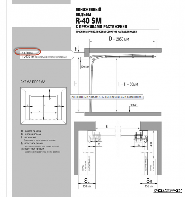

Выявились проблемы. Оказывается им нужно сверху 21 см для крепления конструкции, а у меня "четверть" только на 8см. Грусть-печаль. Буду думать, как лучше решить возникшую проблему...

Вот елки. Спрашивал ведь у товарища из алютеха есть ли какие-либо другие решения, которые позволят произвести монтаж. Нет сказал, нету.
И вот что дал беглый анализ предложений конкурентов:
http://www.domsovetov.by/imagehostin...79bdf7c9eb.png
