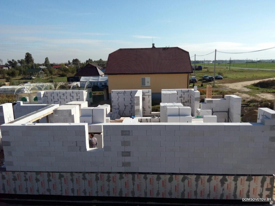

@uka, стройте из газоочистками и не дурите себе голову, берите забудовоский. Если Вас смущает прочность, то можно бетонные стены залить :D
Все зависит от кашелька и мух в голове :)
Вот всем в ленту мои стены из ГС

И что, газосиликатом всё ограничится?
