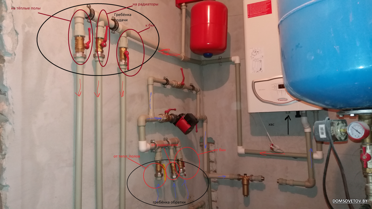

Господа, есть вопрос по поводу обвязки одноконтурного котла иммергаз еоло мини 24 х к бкн и РЕГУЛИРОВАНИЕ ЕГО КОЛИЧЕСТВА, в роликах на ютубе показаны, в основном, схемы с врезкой циркуляционного насоса (в связке с термостатом на трубе гвс) на подачу к бкн, термостат при достижении заданной температуры в контуре гвс (скажем 50 град.) отключает насос, тем самым перекрывая подачу теплоносителя от котла к бкн. тут фотка обвязки котлаhttp://www.domsovetov.by/imagehostin...2c67d7230d.png

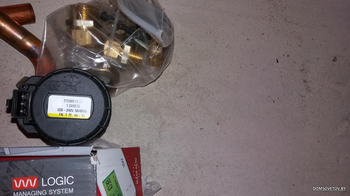

на каком-то ресурсе вычитал, что одноконтурники снабжены трехходовыми клапанами и прочими приблудами для этих целей, но не совсем понятно как они будут работать, но тем не менее с котлом шла такая вот коробка. Не подскажете чо это такое?http://www.domsovetov.by/imagehostin...2c7142606f.jpg
http://www.domsovetov.by/imagehostin...2c73b68589.jpg

Вложений: 1
Это набор для подключения бойлера к котлу. Нужно снимать с котла переднюю панель и присоединять трубки к гидроблоку вместо заглушек. Ловите инструкцию на русском.
