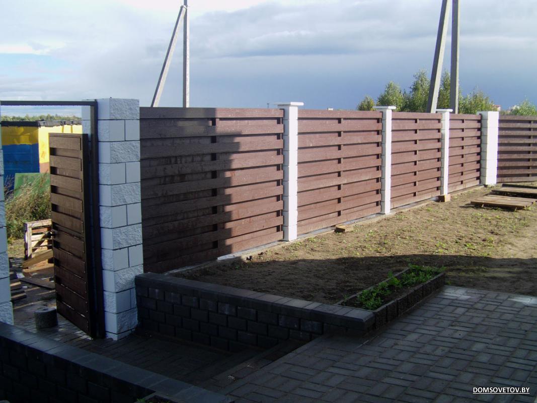

wilson 11.03.2015 22:30
У меня дерево 2 зимы выглядит также, а стоит в 5 раз дешевле.
http://www.domsovetov.by/imagehostin...097d7bd2ca.jpg
yurabell 11.03.2015 22:41
По поводу "также" можно поспорить, вопрос как долго до облупливания, растрескивания и n-раз перекрашивания
Славка 11.03.2015 23:01
удобные заборы для перелазки :)
настойчивый 12.03.2015 08:41
wilson, это просто обрезная доска или шлифованая или ещё какая? Сейчас куб дерева уже не дёшев.... Если обрезная - то ещё можно подумать вместо профлиста, а если шлифованая, то без вариантов....
VAR 12.03.2015 08:59
Сообщение от yurabell (Сообщение 219359)
в любом случае декинг дорогущий зараза. я мог бы его применить по назначению - на террасу но на забор...!? а если его еще не один десяток метров...!
Вик 12.03.2015 09:28
Сообщение от Славка (Сообщение 219360)
Спецом чтоб собакена потом неделю не кормить (тока изнутри надо сделать гладкий). Хотя у тебя в районьчике могут и собакина самого слопать.
lexarum 12.03.2015 09:48
Как показывает практика, нешлифованая доска начинает гнить на 2-3 год. Как ни красить.
Шлифованая протянет раза в 2 дольше.
На лет через 5-7 все равно придется ремонтировать забор - менять от 10 до 30% досок.
Можно попробовать термомодифициорованную доску - она должна без ремонта лет 10 простоять.
Профнастил - легко царапается и гнется. Детки пройдут вдоль забора с прутиков - полосочек оставят, сосед или жкх неудачно на тракторе развернется - погнет.
Если у тебя кованый забор, то жену и дочку загорать на лужайке перед домом не пустишь.
Лицевой кирпич со временем высыпается. См. коттеджные поселки вокруг Минска. Выщербленный забор смотрится живописно, если за забором замчишко с запушеным садом.
Эрго, самый надежный и долговечный забор из камня. На крайний случай из бессера.
VAR 12.03.2015 10:11
Сообщение от lexarum (Сообщение 219377)
да на случай войны а так же позагарать можно а если забор метра 2,5-3 то и совсем позагарать можно, пока дети будут идти вдоль запора их прутики просто сотруться, трактор просто погнется когда будет разворачиваться и забор не выщерблится...
yurabell 12.03.2015 10:32
Да-а, сплошная стена из бессера смотрится очень брутально. И денег стоит немало. Я думаю, вполне сравнимо с забором из террасной ДПК, который нравится мне из-за его "легкости" и, кстати, эксклюзивности. Авторская работа, делали сместе с другом.
VAR 12.03.2015 10:37
ну, как по мне, террасная доска не для этого предназначена... даже если бы на это смог выделить деньги забор из декинга делать не стал бы...
