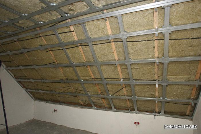

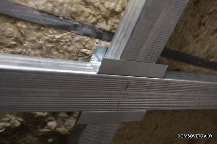

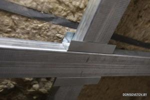

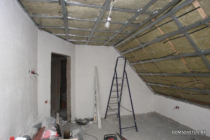

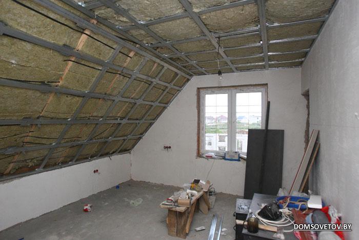

В ожидании заливки стяжки, решил отнять работу у отделочников. Покурив форум, взялся за монтаж каркаса потолка мансарды.
http://www.domsovetov.by/imagehostin...cbd87a268e.jpghttp://www.domsovetov.by/imagehostin...cbd93dcc4f.jpghttp://www.domsovetov.by/imagehostin...cbd9d9efb4.jpghttp://www.domsovetov.by/imagehostin...cbda755802.jpg
Ошибка, что стал на горизонтальной части потолка монтировать профили вдоль комнаты, можно было бы поперек. Но переделывать не стал. Волнуюсь за верхний профиль боковой стены, чтобы не съехал с ним весь гкл под нагрузкой.
Искал долго подвесы длинные, оказалось все проще, ставить по одной целой с каждой стороны.
Помогли в монтаже потолка повесы регулируемые. Смонтировал потолок без помощи помощников. А вот боковину уже крепили с зятем.
Zmeevik 02.06.2014 22:53
как-то без пленки никакой по утеплителю?
Prosto 02.06.2014 23:00
Сообщение от Zmeevik (Сообщение 189763)
так сверху утеплителя пленка будет.
Zmeevik 02.06.2014 23:19
Prosto,между металическими профилями еще утеплитель будет?
Prosto 02.06.2014 23:26
Сообщение от Zmeevik (Сообщение 189767)
да, пять см
