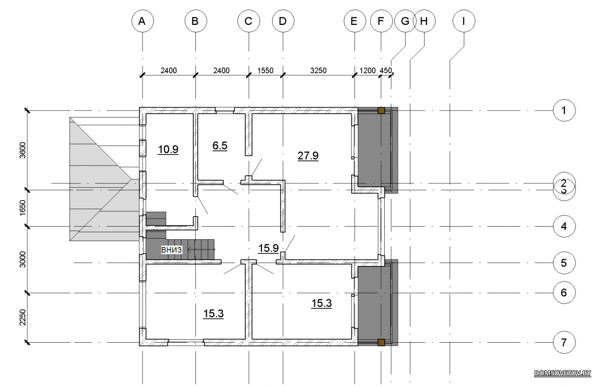

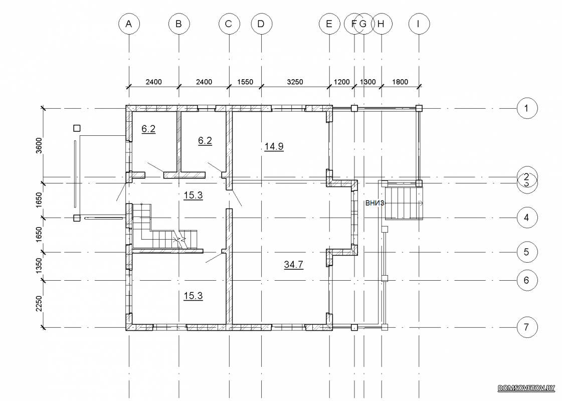

Добрый день, нужен совет и пару вопросов от начинающего). Планирую строить полноценных 2 этажа + холодный чердак (двускатная крыша). В аттаче планировка. Перекрытия: полы по грунту далее перекрытие пустотными плитами (4.8 м + 6 м там где эркер) далее балки. для стен планирую КББ (Новолукомль) + утепление. Вопрос какие блоки брать. Склоняюсь к двум вариантам:
1. первый этаж (внешние и внутренняя несущая) - 300 полнотелые 3 н/мм2. второй - 300 щелевые 2 н/мм2.
2. первый и второй этаж - 300 щелевые 2 н/мм2.
кто что посоветует? 2-ой вариант проще поскольку u блоки того же размера да и теплее наверное но есть сомнения по поводу достаточности прочности. плиты и блоки будут ложится поверх армпоясов. кто нибудь знаем как перевести характеристическую прочность (н/мм2) в М прочность или в класс прочности (К)? в ютонговской брошурке для газосиликата 2 н/мм2 характеристической прочности соответствует класс 2.5. или я что то не так понял. Всем спасибо!

sergN 26.04.2017 10:30
в деталях не шарю.( имхо всё у вас правильно)
но смысл вернный- ленточка с заглублением на промерзание . блок с арм поясом.
утепление 10см. от мауэрлата до земли и ниже на 0,5м.
