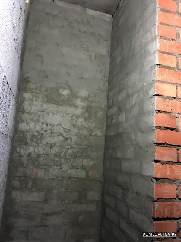

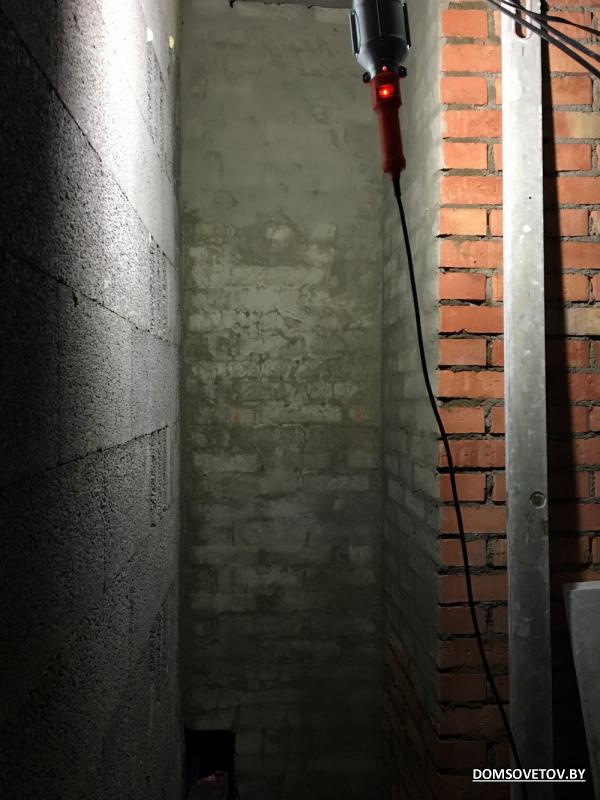

Сегодня попробовал штукатурить стену.
Во первых я теперь точно знаю какая стена из кирпича должна быть, чтоб сказать Хорошая кладка :)
Выбрал самый незначительный участок, ниша в котельной. Вертикаль тут не нужна, поэтому "проба пера" была без маяков.
Со старта немного упустил момент, забыл смочить кладку водой, раствор подсыхал прямо на глазах, плюс первый раствор получился немного жидковат.
Вот что у меня сегодня получилось. Пока просто затянул поверхность, завтра буду пробовать выравнивать :)

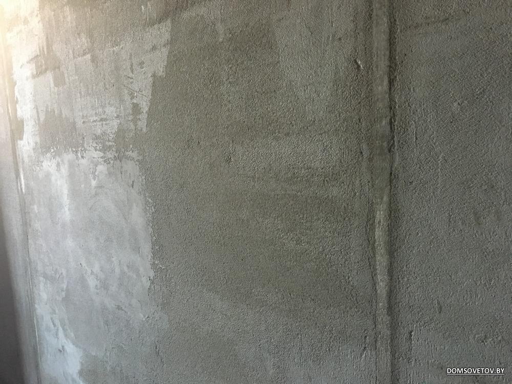

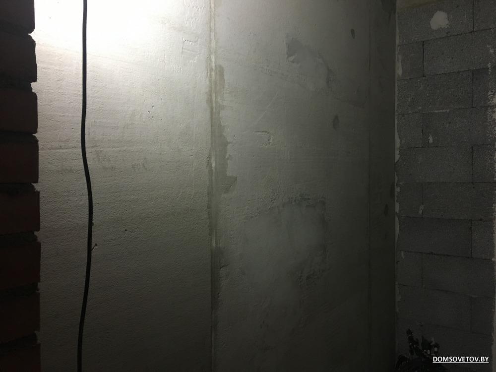

Lama 09.08.2016 23:31
Забыл фотки выложить :)
Отштукатурил я одну стенку по растворным маякам от и до. Признаюсь честно, больше штукатурить не буду, попробовал и хватит :)

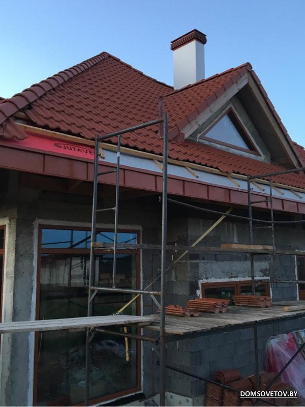

Примерно так будет выглядеть карнизный свес после переделки :)
