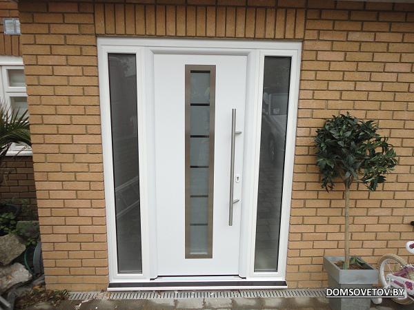

Хотел заказать из ПВХ, три варианта:
- либо двустворчатая по 1 метру створки,
- либо глухое окно 1 метр + дверь 1 метр (как на картинке)
- либо две фрамуги по бокам ~50 см, а по центру дверь 1 метр
Вот вариант реализации моего проекта по входной группе:
http://www.domsovetov.by/imagehostin...3bee71b822.png
Обмерщик сказал что проем придется занизить сантиметров на 20 (даже с учетом что снизу минус 13 см до уровня чистовой отметки будет), да еще таким способом чтоб в это "занижение" можно было жестко закрепить коробку двери.
Причина - стандарт многозапорного механизма 220 см, если выше то не смогут дать гарантию.
В итоге немного в растерянности, ПВХ и гемор с уменьшением проема или, почти глухую с фрамугами не из ПВХ, но "тяжелый" внешний вид входной группы относительно проекта?
http://www.domsovetov.by/imagehostin...3c110eba8a.jpg
Короче нужен совет :bu:
Uram 12.05.2016 09:12
можно рассмотреть вариант РОТО патио (800уе). если брать одностворчатую распашную дверь, то я бы рекомендовал сделать одну створку шириной 900 (400-450уе) замок на такую высоту можно подобрать. двухстворчатую дверь такого размера я бы не ставил, ибо это будет один сплошной гемор
