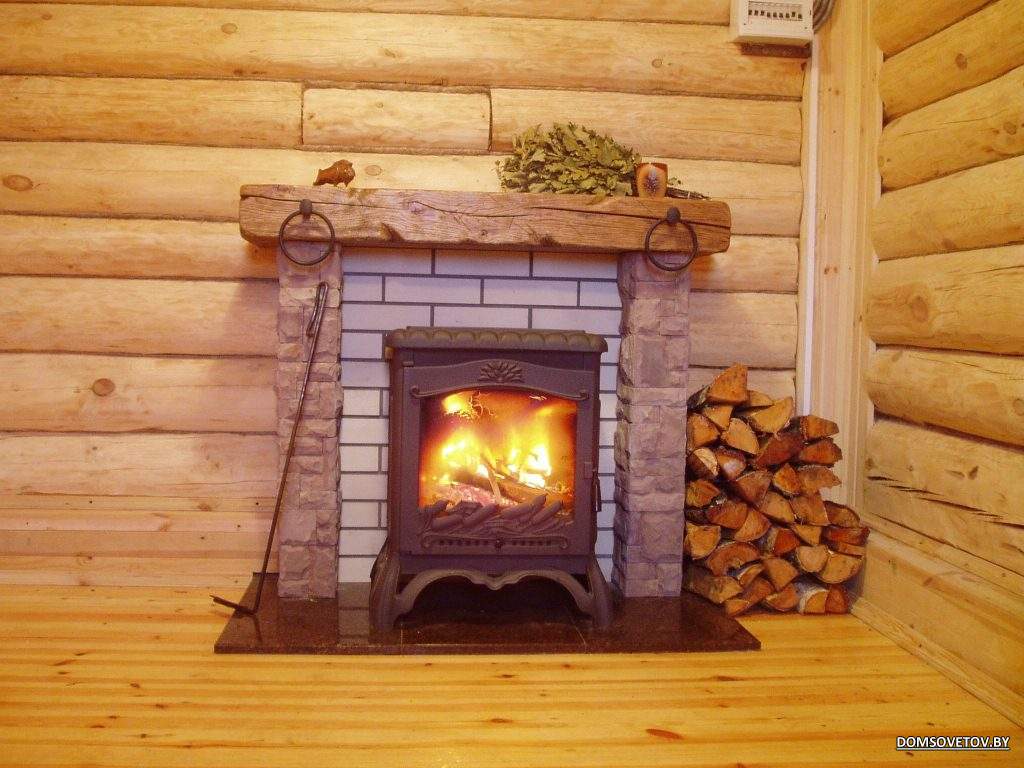

ПС.ПС. Кстати иногда с такими печами делают теплонакопительный щиток(для продления теплового удовольствия)
Вот один из примеров установки(простого)
http://www.domsovetov.by/imagehostin...6ba6778ae3.jpg
