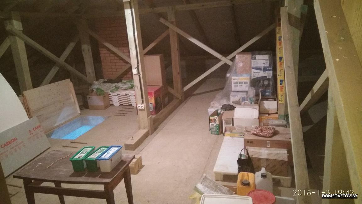

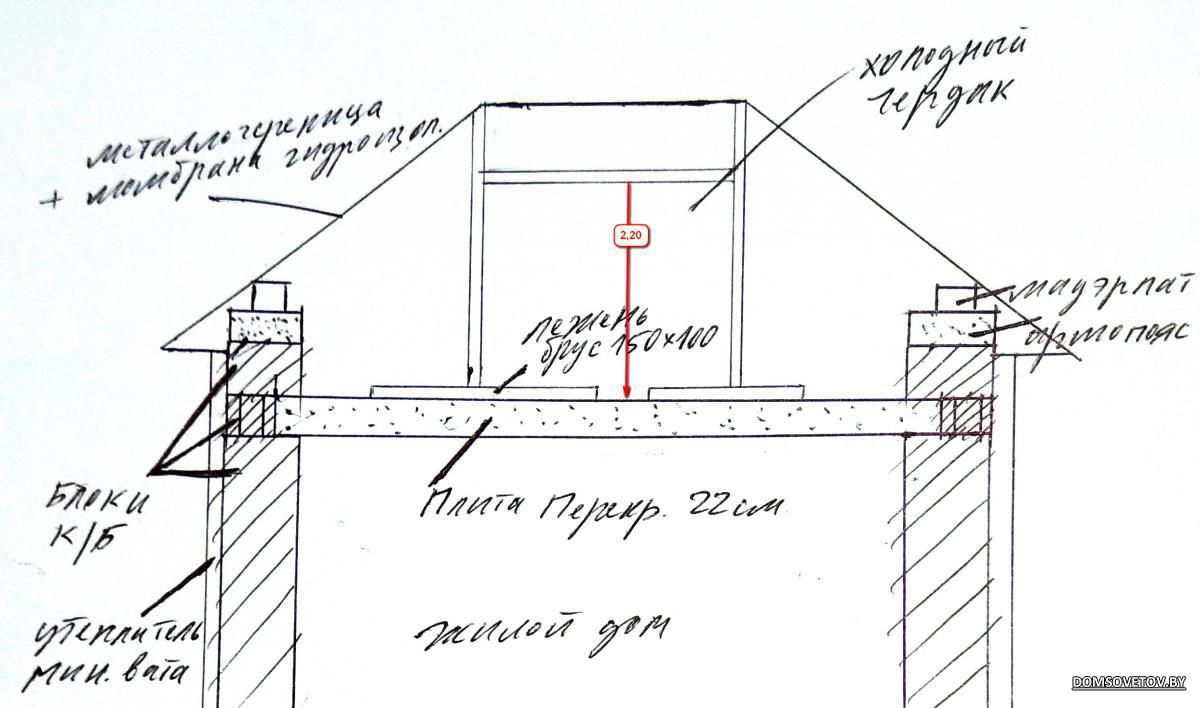

Озадачился утеплением перекрытия со стороны холодного чердака. Что имею:
-плиты перекрытия железобетонные, стыки заделаны раствором сверху и клеем снизу, пустотки с торцов зачеканены, заложены блоком
-стена над перекрытием поднята двумя рядами блоков + армопояс, внешняя стена утеплена минватой Paroc как минимум на блок выше уровня пола чердака, подшива - софит с перфорацией
-в санузлах и кухне имеется естественная вентиляция в шахтах, потолки планируются натяжные
-крыша вальмовая, модульная металлочерепица + гидроизоляционная мембрана, при этом конструктивно вертикальные стойки опираются на горизонтальные лежни (брус 100x150), закрепленные к плитам. Для наглядности прилагаю схему и фото.
Важный момент: в процессе утепления хотелось бы выделить под коньком в центральной части чердака (как раз по периметру вертикальных стоек) площадь для хранения всякого разного г, поэтому там будет нужен более менее эксплуатируемый пол, кстати есть много 1см-фанеры 80x120. Сейчас высота между плитой и потолочными балками под коньком 2,20. Поэтому в этой части чердака планирую использовать для утепления ЭППС 13-15 см, в остальной части под скатами планирую вату плитами разложить с перехлестом 20-25 см.
В этой связи возник ряд вопросов:
1. достаточно ли толщины эппс для утеплнения и можно ли сделать таким образом: между лежнями по плите раскладывается 10см-пеноплекса (5+5), сверху на него укладывается деревянный брусок 50x50 через 60 см и дополнительно крепится к лежням, между брусками еще 3-5см пеноплекса, а сверху к бруску крепится фанера. Надо ли оставлять зазор между фанерой и ЭППС, нужна ли в пироге под ЭППС пароизоляционная пленка? можно ли раскладывать ЭППС вплотную к деревянному брусу-лежню, не опасно ли соседство этих материалов в пироге утепления?
2. В части утепления холодного чердака ватой, такой же вопрос, надо ли под нее пароизоляцию класть, и так ли надо устройство лаг, если под скатами не предполагается ходить, или лучше предусмотреть? нужно ли вату накрывать сверху и чем лучше?

Юра Добриденев 08.01.2018 22:04
под скатами ходить не предполагается пока. Потом места не хватит.
Тоже думал делать только небольшую часть, потом понял что нужно застилать полом всю площадь. Ну, почти всю, по пол метра не подоводил, там, все равно, неудобняк лазить.
Lama 09.01.2018 02:38
Сообщение от sashal (Сообщение 301451)
Между лежнями 100 мм эппс, а потом поверх лежней и уложенного эппс дополнительный слой 50 мм Эппс, без брусков(не знаю каков шаг лежней, хватит ли размеров листа чтоб закрепиться). Потом сверху (по предварительной разметке) застилаете фанеру (или OSB) прикрутив ее к лежнях сквозь верхний слой Эппс. С ним ничего не случиться, на него заливают бетонные стяжки, так что смысла в брусках нет.
ПО пароизоляции в таком варианте не подскажу, я б наверно не заморачивался, пятак мылый, плюс по бокам открыт. Тут беспокойство только за деревянные лежни.
Можно, как вариант, между лежней уложить вату, тогда они не будут переувлажняться, а если что, то через вату влага спокойно со временем будет выходить, если она там вдруг и появится что тоже врядли. (не знаю как плиты пропускают влагу или нет). А поверх лежней набить брус и между ним уложить еще слой ваты. Это как ваш вариант только вместо ЭППС вата, причем можно взять фасадную.
Вся нагрузка от пола, будет передаваться через брусок и лежень.
Я думаю так.
