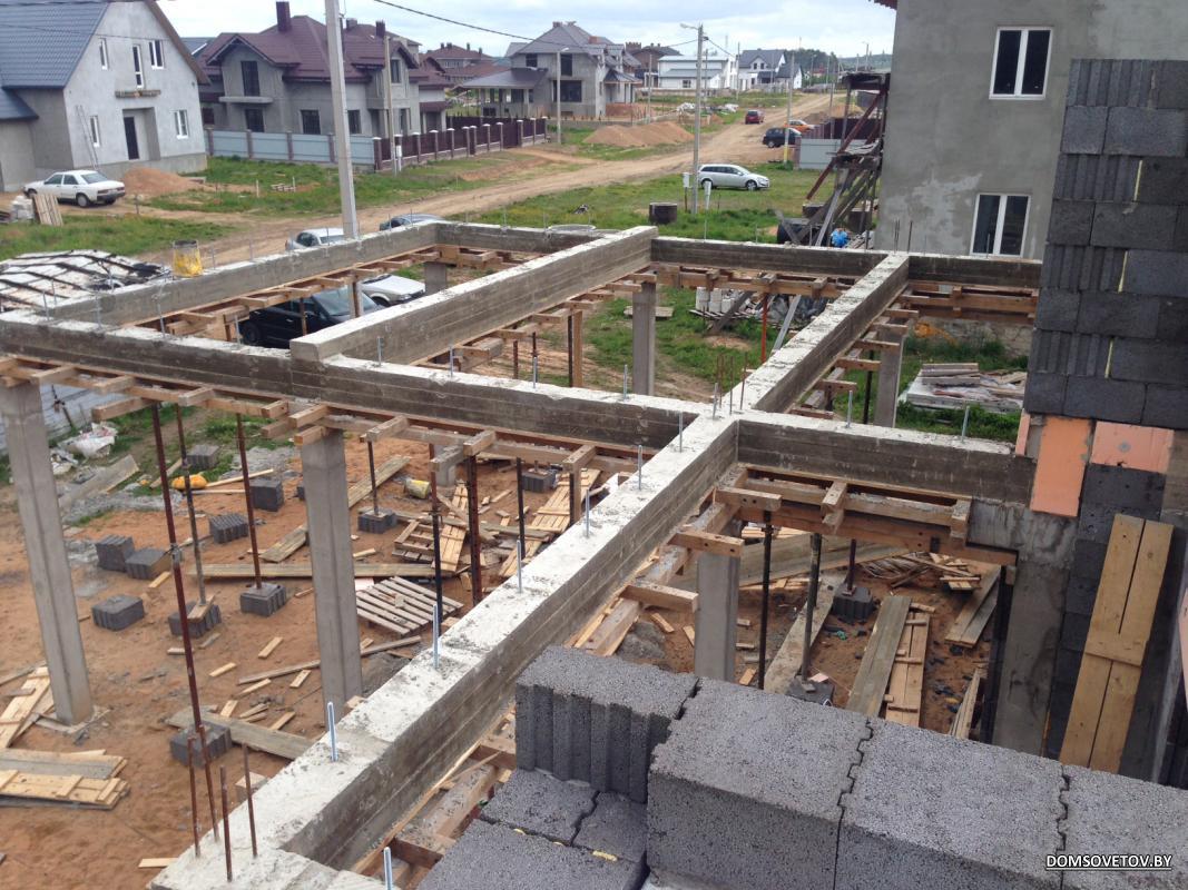

1) Часть блоков успешно завезли и подняли на второй этаж. Нежданно негаданно нагрянула проблемка - на заводе (ЗЭПК) закончились блоки, а денег на создание новых у них нет. Зависло 33 поддона оставшихся...пока думаю что делать... по факту получается, что все равно надо будет около 30 поддонов докупать (на глаз недорасчитал). но у Новолукомля другой размер блока, что создает нюансы при кладке...
http://www.domsovetov.by/imagehostin...8535454db5.jpg
2) начали кладку. заложили блоками торцы плит. выводится первый ряд. на втором этаже решили отказаться от монолитного каркаса - много с ним возни, да и актуальность частично потеряна (КББ вместо изначально планировавшегося ГС). колонны остаются в паре мест всего лишь...

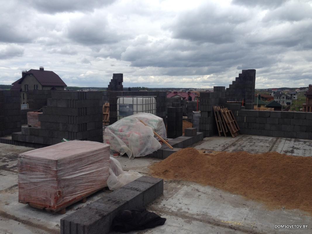

3) вывели углы, начали кладку стен. также, связали каркасы для перемычек и армопояса по 2му этажу.
http://www.domsovetov.by/imagehostin...8535b9b2e2.jpghttp://www.domsovetov.by/imagehostin...8535cd7ed9.jpghttp://www.domsovetov.by/imagehostin...8535dd8922.jpghttp://www.domsovetov.by/imagehostin...8535ed2d9e.jpg
4) Снимаем опалубку с балок над навесом и террасами.
http://www.domsovetov.by/imagehostin...8535a7c477.jpg

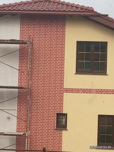

Сообщение от Таню (Сообщение 226356)
@AAR, сфоткала соседский фасад для Вас. Сейчас делают.Штукатурка-имитация клинкера по трафарету. Цвета, наверное, есть разные.Фасад утеплен ватой.Может пригодится. http://www.domsovetov.by/imagehostin...5b0f7f000a.jpg
В Минске на улице Ленина возле бывшего завода "Большевик" по такой технологии построили многоэтажный отель Я думаю, там можно все досконально рассмотреть
