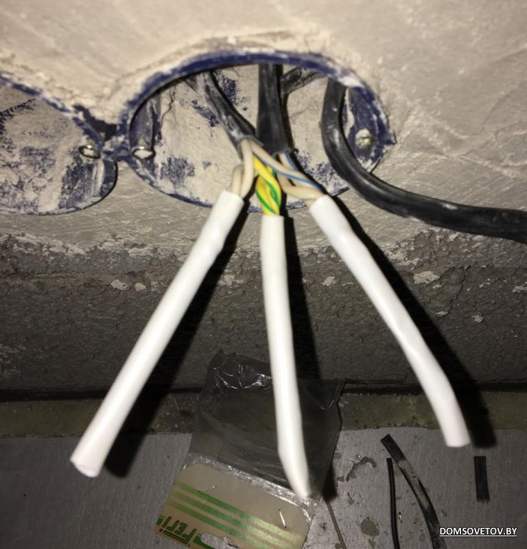

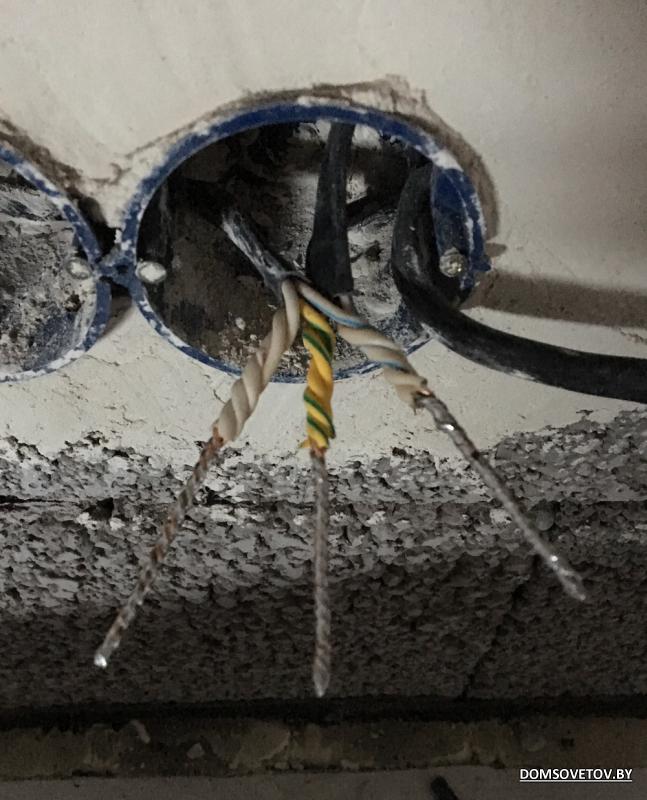

Сегодня собрал цепь освещения в одном помещении, а точнее попробовал сделать надежные скрутки.
Сначала скрутил и пропаял:
http://www.domsovetov.by/imagehostin...23129e1920.jpg

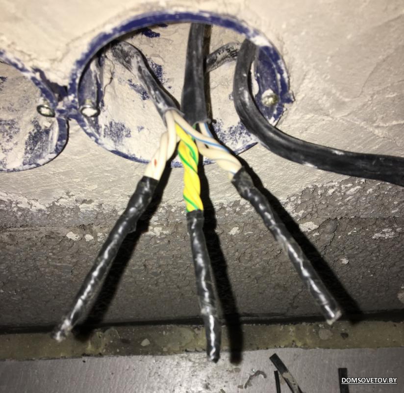

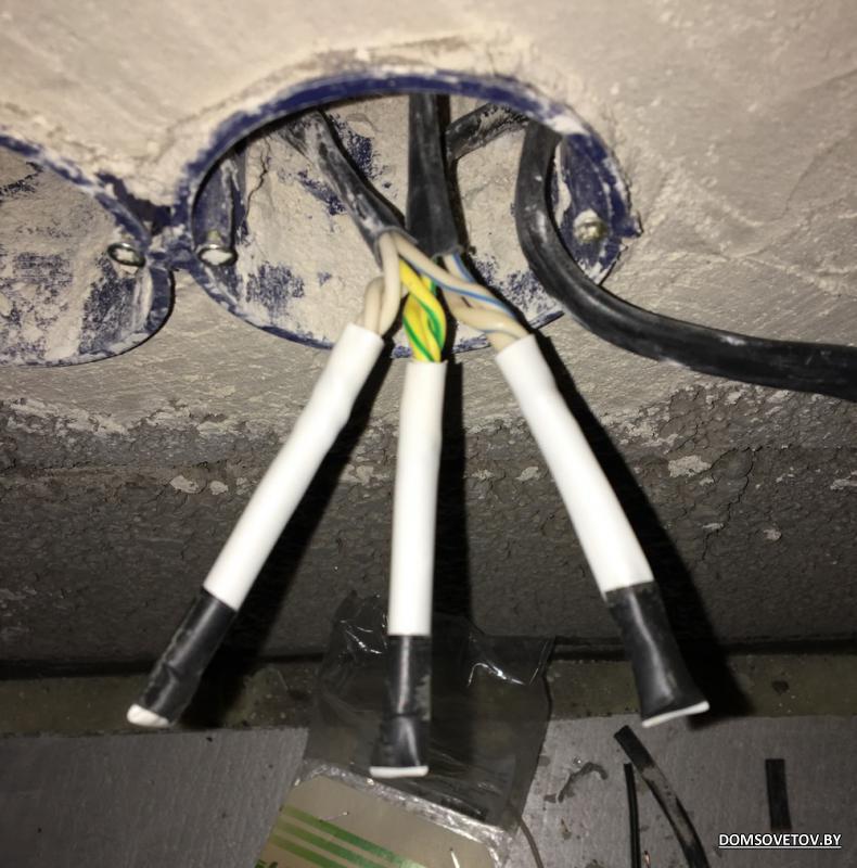

После два слоя изоляционной ленты:
http://www.domsovetov.by/imagehostin...2312414003.jpg

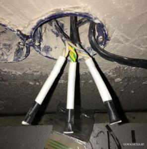

Потом одел это дело в кембрик из ПВХ:
http://www.domsovetov.by/imagehostin...2311ec730e.jpg
Еще немного изоляции на кончик скрутки (завернул хвостик кембрика):
http://www.domsovetov.by/imagehostin...2311a45a78.jpg

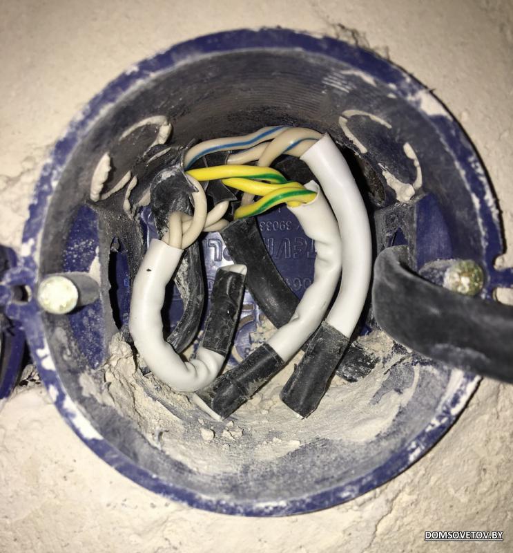

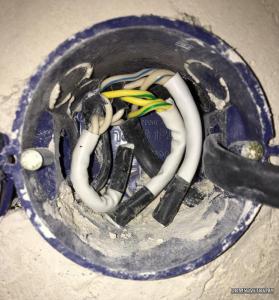

Ну и в итоге уложил все эти хвостики в подрозетник (он глубокий):
http://www.domsovetov.by/imagehostin...231162e3e1.jpg
Если кто заметил ошибки, дайте знать плиз, пока еще не слишком много переделывать :)

На клемниках наверно тоже вариант. Если есть доступ к коробке то наверно все равно как делать, если что всегда можно будет поправить.
Я запланировал максимально избежать коробок в принципе. Розетки либо шлейфом, либо отдельные ветки, а свет каждая группа отдельно и сразу в щиток.

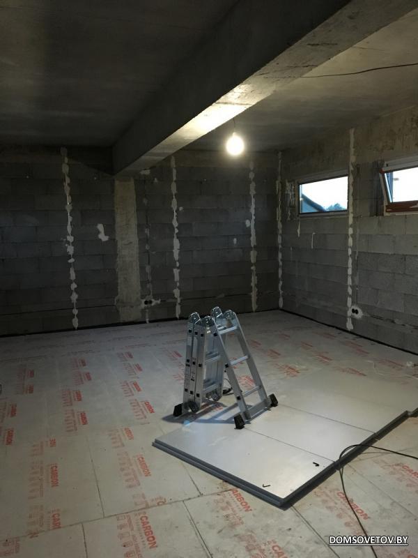

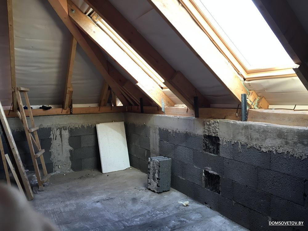

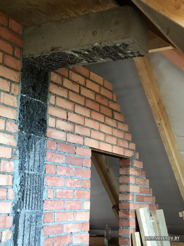

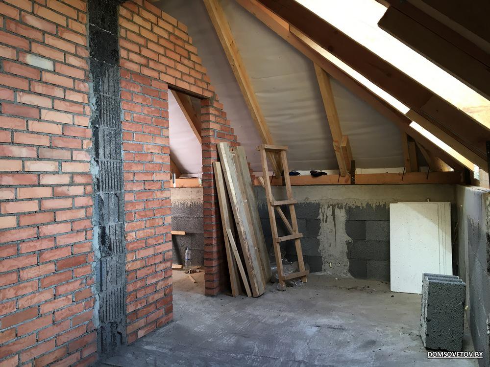

Взял подсобника, задолбал тяжелый физический труд, можно сказать натешился :)
Исчезла перегородка в новом варианте санузла второго этажа. Очень просторное помещение с двумя окнами получилось, должно быть в итоге неплохо :)
Обратите внимание как намертво держится КББ с бетоном, не отодрать! (от балки вверху)
Аналогично. Вообще без коробок. Провод поднимается в розетку - в ней клемы - провод опускается и по полу идет далее по периметру.
з.ы. кстати, а ваговская клема влезет в подрозетник(не углубленный)? такая http://electronica.bashel.ru/cashe/i...v--720x720.jpg :)

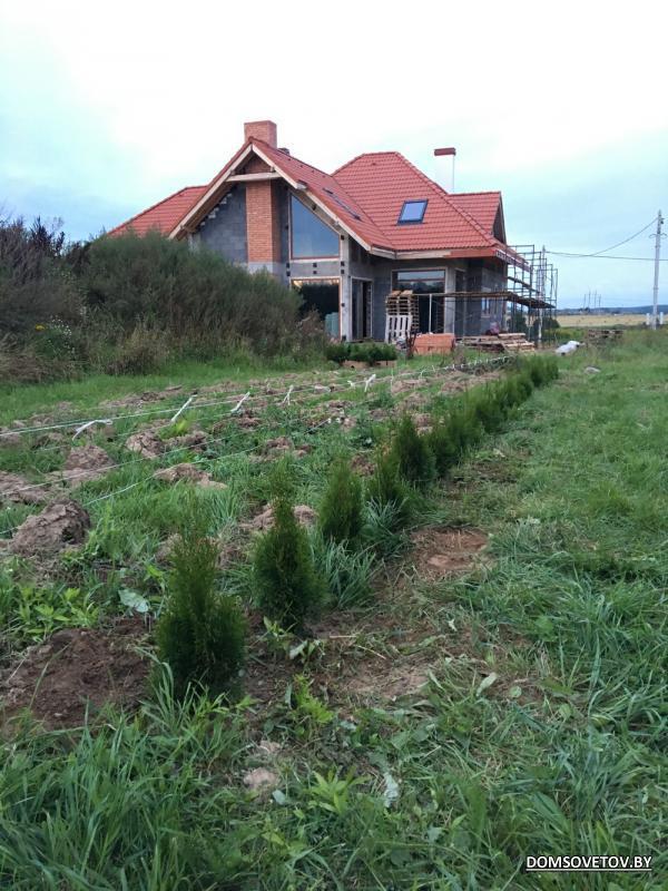

Сегодня привезли Туи, 140 шт :)
Я думал что по быстрому за 2-3 часа рассажу их в заранее подготовленные ямки ... да не тут то было, успел осилить только четверть :)
http://www.domsovetov.by/imagehostin...4b8b82c842.jpghttp://www.domsovetov.by/imagehostin...4b8e5af0b7.jpghttp://www.domsovetov.by/imagehostin...4b8cde7d26.jpg
Barman 18.08.2016 08:44
Это вы столько туй, да без забора?)))
