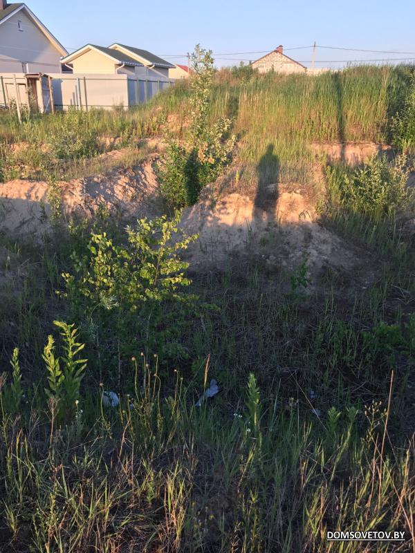

Rualex 21.06.2017 16:12
Добрый день. Рассматриваю приобретение участка с выкопанными 5 лет назад траншеями, эти траншеи обсыпались и расширились. Если делать ленточный фундамент под мой проект, то 50% фундамента приходится на материковый грунт, а 50% на выкопанные ранее траншеи. На сколько правильно будет поставить опалубку на глубину промерзания в местах где выкопаны ранее траншеи?
Посоветуй как поступить в данном случае.
Прилагаю фото окопов)http://www.domsovetov.by/imagehostin...a70b27fade.jpg
polyzadumchivy 21.06.2017 16:48
@Rualex, не совсем понятно что вы спрашиваете. Вы хотите лить поверх осыпавшегося грунта? Это неправильно. осыпавшийся грунт будет проседать.
Вы хотите лить, выбрав осыпавшийся грунт "до материка", поставив опалубку? Никаких проблем, даже лучше чем просто в траншеи лить
