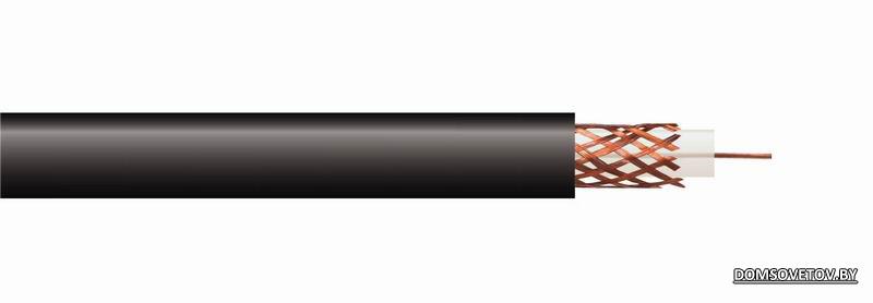

-AD- 15.11.2016 22:42
визуально у советского РК-75 диэлектрик НЕ вспененный полиэтилен, так же из полиэтилена внешняя изоляция, центральная жила - медь, но тонкая.
ещё не отменяется старение кабеля, а вашему уже минимум 25 лет. его только выбросить или натянуть бельё сушить :)http://www.domsovetov.by/imagehostin...b651662f21.jpg
