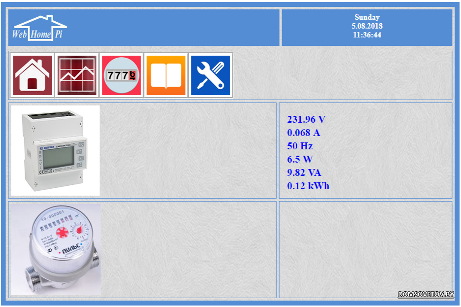

Пришел из "поднебесной" электросчетчик Eastron SDM230 modbus. Должен признать, что сделан довольно качественно. Подробно описывать не буду, на YouTube в многочисленных обзорах информации достаточно.
Самое приятное, что девайс оказался с нормальным ModbusRTU по RS485, а то любят китайцы в этих делах извращения.
Вывел показания параметров с этого счетчика в web-интерфейс. Единственный момент, что нельзя установить на нем требуемые показания, и, следовательно, "синхронизировать" с коммерческим прибором учета. Сколько ни "колол" производителя в переписке, что бы дал информацию, через какие регистры можно изменять текущие значения, отвечает что "закрытая информация". Придется искать методом тыка или, что более просто, вводить в программу дельту показаний между коммерческим электросчетчиком и SDM230.

Он работает и любой другой счётчик. Я его буду использовать как «технический учёт» - он будет включён после расчетного (коммерческого) электросчетчика. На расчетном у меня, допустим 40000 кВтч. SDM230 начал считать, естественно, с нулевых показаний. Вопрос в том, как установить на нем значение потреблённой электроэнергии 40000 кВтч, что бы его показания совпали с коммерческим учетом. Иначе, как я и писал ранее, придётся вводить в программу дельту показаний между коммерческим и техническим учетом.
Вся фишка этого счетчика - это автоматизированный съем показаний через RS485. В принципе, это можно сделать и непосредственно с коммерческого учета, если установленный счётчик имеет интерфейс связи. Но энергосбыт, как правило, не разрешает выполнять какие-либо подключения к коммерческому учету.

Установил сегодня счетчик SDM230 в распределительный шкаф. Показания с расчетным синхронизировал введением в программу константы, точность два знака после запятой (т.е 0,01 кWh). Через пару дней посмотрим, будет ли погрешность и если да, то на сколько.
