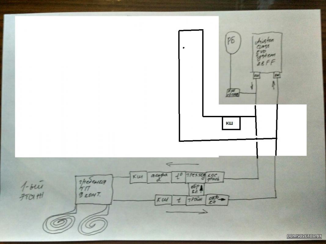

ignatov 12.11.2016 11:21
@Наташка1982, Без радиаторного контура котловому насосу будет тяжко, хотя, вроде в Аристоне встроенный перепускной. Я бы сразу сделал на тройниках выводы для 2 этажа и соединил их между собой байпасом (регулируемым вентилем) Так сказать, иммитация радиаторного контура. Обратный клапан под трехходовым, фильтра перед насосом и котлом, гидрострелка, скорей всего, не понадобится.

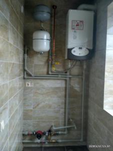

http://www.domsovetov.by/imagehostin...6def7cddda.jpg
Так? На простых тройниках ПП? Только может КШ пока не ставить? пусть себе котловый насос гоняет по кругу.
ignatov 12.11.2016 12:50
Поставьте сразу два крана, в будущем от них протянете на 2-й магистрали не сливая воду из основного контура. А пока между ними перемычку куском металлопласта.
Обратный клапан на обратке не знаю зачем.

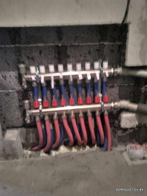

http://www.domsovetov.by/imagehostin...55bf087f89.jpghttp://www.domsovetov.by/imagehostin...55c036baf3.jpg
Вообщем, совсем запуталась. на картинках котельная и коллектор(через стену от котельной). Озадачилась заполнением системы водичкой. Можно конечно отсоединить разборное соединение на коллекторе, присоединить шланг и заполнить. Но что-то мне подсказывает,что добавлять теплоноситель надо будет периодически. И пришла мне мысль в пп трубу(на подаче??? на обратке???) врезать тройник и через кран припаять напрямую воду из скважины(торчит из плитки на стене самая верхняя трубка) в контур отопления. Нормальное же решение? Чтобы не устраивать каждый раз "танцы с бубном"?
И второй вопрос. Не предусмотрела манометр, куда его врезать? наподачу? обратку? имеет значение?
ignatov 23.11.2016 12:38
Осмотрите внимательно котел, много шансов, что найдется манометр и кран для подпитки, и место куда подвести воду (лучше через обратный клапан)

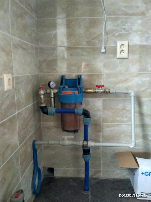

http://www.domsovetov.by/imagehostin...569544f5af.jpg
Следующий вопрос. Достаточно ли такой водоподготовки(временно, на полгода примерно). Позже поставим станцию смягчения воды(вместо пп трубы справа).
И еще, тут уже стоит обратный клапан. Может второй перед котлом нет смысла ставить?
Урри 23.11.2016 13:43
Сообщение от Наташка1982 (Сообщение 276538)
Спасибо, Юрий. есть в котле и кран подпитки и манометр. Просто открывать его страшно.
---------- Сообщение добавлено в 13:05 ---------- Предыдущее было в 13:00 ----------
Думаю что достаточно. Под манометром стоит сетчатый фильтр? Или что там?
Sas 23.11.2016 14:06
@Наташка1982, @Урри, это не водоподготовка, это просто фильтры. Для водоподготовки нужно сделать анализ воды.
Систему отопления можете заполнять, в принципе, любой водой, главное, чтобы не было подпитки постоянной.
Расширительный бак подключен не правильно - нужно предусмотреть его перекрытие и дренаж.
Наташка1982 23.11.2016 14:12
РБ подключен только на отопление(серый), перекрытие краном пп(возле газового крана, под РБ, красненькая пимпочка на фото-это кран). Дренаж? как много будет сбрасывать? (у нас в полу трап в котельной)

Sas 23.11.2016 14:43
Сообщение от Наташка1982 (Сообщение 276544)
---------- Сообщение добавлено в 14:10 ---------- Предыдущее было в 14:10 ----------
ну я это и имела ввиду :)
---------- Сообщение добавлено в 14:12 ---------- Предыдущее было в 14:10 ----------
тут совсем интересно стало. ведь если подпитка постоянная-значит где-то потери(течь). я вот и спрашивала как через кран подпитка делается,чтобы самой подпитывать,а не автоматом.
Раз в год расширительный бак нужно подкачивать до нужного давления, делается это на "сухую", т.е. бак нужно сливать. в вашем случае бак нужно скручивать. Пока не поздно поставьте тройник, на свободный отвод - кран.
В котлах обычно ручной кран подпитки.
