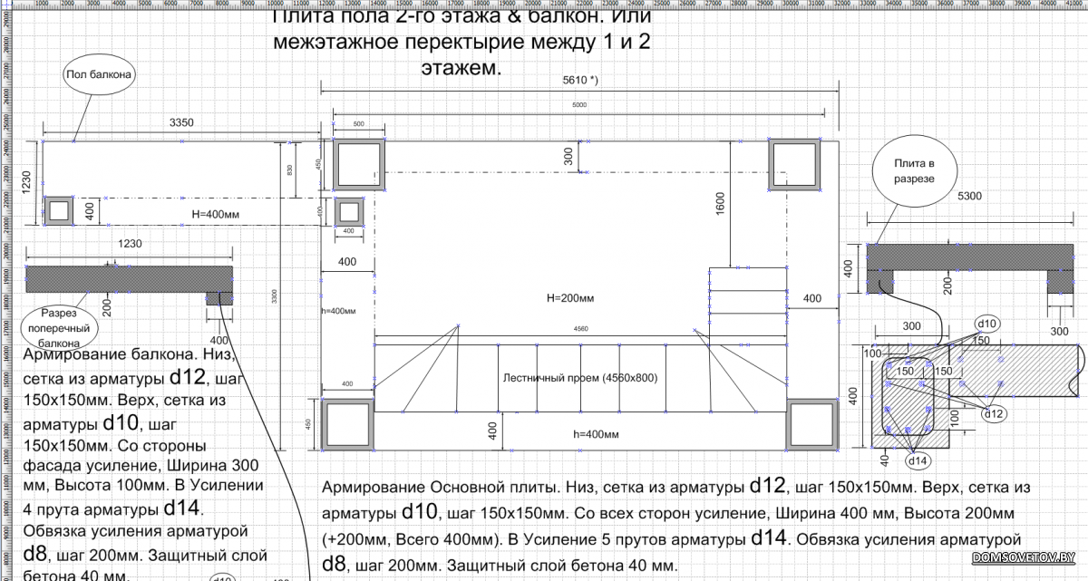

Сообщение от srv (Сообщение 230662)
У мяне таксама ўзнікла пытанне. Заліваю пліту пад балкон, у існуючым каркасе ёсць труба, 5 см, прыбраць яе ці пакінуць? Арматурная сетка плануецца 15 на 15 см, стандартна два пласта.
трубу можна і пакінуць, толькі каб вакол яе павінен быць бетон мінімум 40-50мм.
у кансольных канструкцыях (балкон) працуе арматура зверху.
яшчэ магчыма павінна нейкія кансольныя балкі ушчаміць у сцяну
srv 24.06.2015 16:36
Сообщение от DOLBO.BY (Сообщение 230686)
Сообщение от Семиход (Сообщение 230664)
Што и куды абапіраецца? Пакажыце план, калі ласка.
http://www.domsovetov.by/imagehostin...a9b9beeb9a.jpghttp://www.domsovetov.by/imagehostin...a9cea56e2c.jpg
Вось больш падрабязна на фота. Даўжыня балкона 4 метры. Пакрыццё існуючых труб як раз будзе 4-5 см. Пытанне, ці стане лепш з трубамі і ці не стане горш? Труб не шкада. Але што-б не нашкодзіць. Таўшчыня бетону - 20 см, там дзе ўзмацненне - 40 см.

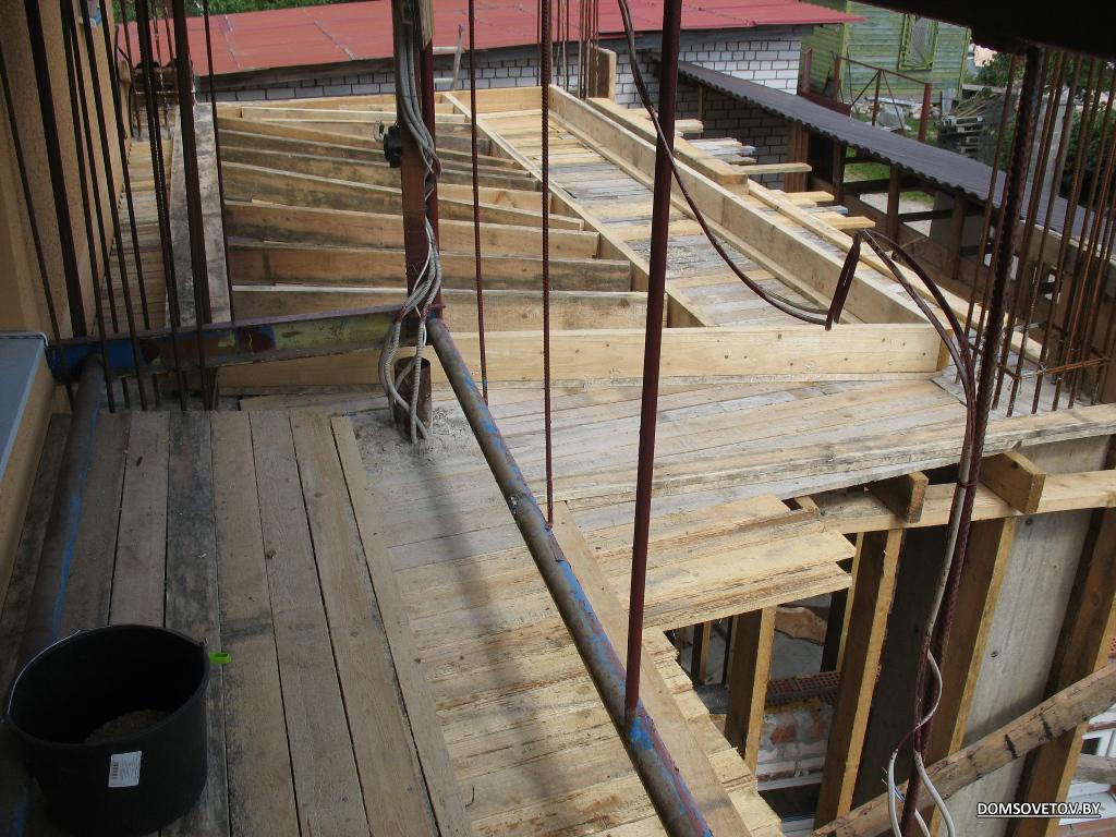

http://www.domsovetov.by/imagehostin...1b6f5678f7.jpghttp://www.domsovetov.by/imagehostin...1b715137f1.png
В процессе изготовления. Может кто подскажет, чем накрыть доски опалубки внутри, что бы потом они хорошо отставали от застывшего бетона. Когда делал колонны покрывал рубероидом(современным), кое где хорошо отставал, кое где хоть ты скребком соскребай. Отчего зависит так и не понял.
А самый главный вопрос, который меня мучит, балка возле лестничного проема, длина 5.6 метра, 40х40 см. Будет ли достаточно армирования, низ 5 прутов арматуры d14, верх 5 прутов d10, обвязка d8 через 20 см. На балке будет стена из керамзитных блоков 30-ка, большое окно. С верху ещё два этажа, но они со своими плитами...
