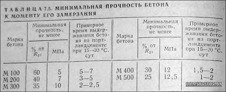

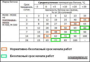

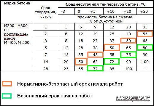

Юра Добриденев 28.07.2017 21:11
Чем выше марка бетона, тем меньший процент прочности ему нужно набрать до замораживания, т.е. тем меньше времени до заморозков ему нужно.
http://www.domsovetov.by/imagehostin...b7e4f72f66.jpg
http://www.domsovetov.by/imagehostin...b7eaf6fe7a.jpg
