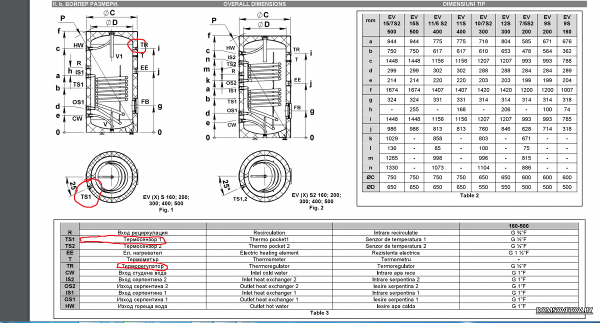

Посоны, подскажите по термосенсору БКН (в прошлом году не успел сдать в эксплуатацию дом, соответственно и не запускал отопление, в общем и целом спаяли собрал, но даже не паковал, к весне половину задумок благополучно забыл или переделал))), так вот - к бкн подвёл холодную воду, горячую от котла, рециркуляцию, всякие там обратки и т.д. Остались 3 отверстия - для ТЭНа EE, термосенсор TS1, терморегулятор TR, так вот если електронагреватель понятно - тупо купить штоб подошел по резьбе отверстия, то с терморегулятором и термосенсором ничего не понятно - какой брать, где и как привязать термосенсор к котлу и терморегулятор к ТЭНу???http://www.domsovetov.by/imagehostin...dd810a629a.png

сенсор-это часть терморегулятора-это датчик от него. засовывается в трубочку.
тока надо в энту трубочку ещё запузырить какой неагрессивной и непроводящей ток жижи , чтобы датчик не сгнил , но верно передавал температуру.
что касается самого регулятора.....ну вообще он никуда не всовывается.
он мирно висит где-то рядом с котлом...или вообще встроен в котел.
регулятор и датчик-это единая система. номер датчика прописан в регуляторе.
датчик может стоить от 1 доллара до 50-80 евро.
предлагаю реально нормальный и вечный вариант.
терморегулятор китайский по типу как в духовках. (колба и ручка)
цена 10 баксов за всё.(вообще-то 3 бакса в китае)
гистерезис физически постоянен и равен 10 градусам.
...контактная группа присутствует.

@Лёлик, котел газовый, пеллетный, твердач? если газовый, то датчик нужен родной, который подходит к котлу, с пеллетником та же песня. Если твердач, то нужно термореле, которое будет вкл/выкл насос на загрузку бойлера - погружной термостат, оно же подойдет и для включения ТЭНа, хотя обычно ТЭН уже имеет свой регулятор.

@Лёлик, если погружной датчик отсутствовал (при том, что он входит в "пакетное решение"), значит Вас кинули на деньги. Раз уж так получилось (сами виноваты), то нужно заказать у них именно тот погружной датчик, который указан в пакетном решении. Как подсказывает опыт эксплуатантов Иммергасов, Термосити лучше сразу брать за кадык. Другого языка они не понимают. Поверьте на слово: общение с руководителем Термосити - удовольствие ниже среднего. Поэтому при комплектации этого "пакетного решения" Вы не должны заниматься "самодеятельностью", поскольку любой косяк будет использован против Вас

По схеме. Я такие странные БКН-ы не монтирую, но очевидно, что TR-это отверстие под возможную (но не обязательную) установку терморегулятора, управляющего работой электротэна, для которого предусмотрено отверстие ниже (ЕЕ). Возможно производители данных бойлеров не слыхали, что сегодня практически все электротэны для бойлеров выпускаются с интегрированными терморегуляторами. Короче - бесполезная дырка.

В "комплектном решении" датчик бойлера (термосенсор) представляет собой свернутый в кольцо кусок провода черного цвета с пластмасской на конце, может Вы не заметили в коробках?

Пошукаю, может и протерял в панике. Больше волнует то, что нужно вкрутить в отверстие бойлера, там ведь что-то в виде колбы должно быть, и уж потом в это что-то датчик вставить. А отверстие под терморегулятор заткну заглушкой.
