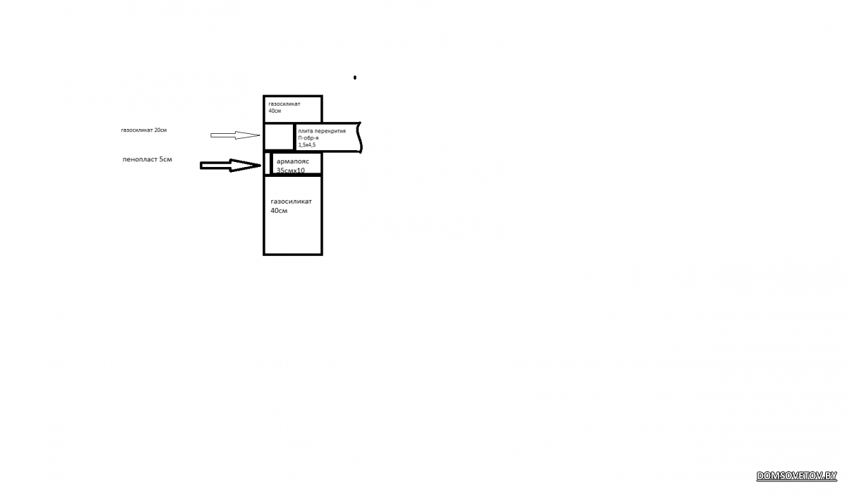

Подскажите, можно ли в перегородке под плитой забивать верхний шев сейчас, когда плита еще без нагрузки? В этом пролете на плиты будет частично опирается монолитная площадка лестницы и перегородка на первом этаже. Я опасаюсь, что под нагрузкой плита захочет немного прогнуться, но ей будет некуда и она лопнет.
http://www.domsovetov.by/imagehostin...3be98ed094.jpg
purler 01.07.2015 13:40
@IT_Prof, обычно оставляют пару сантиметров зазор и при отделке его запенивают.

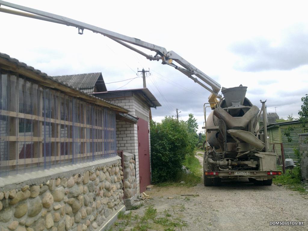

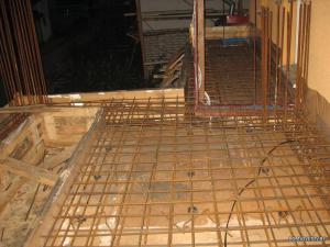

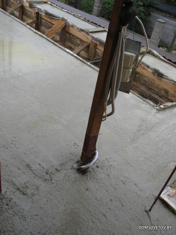

Плита залита, фоторепортаж:http://www.domsovetov.by/imagehostin...6b8e02c234.jpghttp://www.domsovetov.by/imagehostin...6b933477fd.jpg
http://www.domsovetov.by/imagehostin...6b9839eb01.jpg
http://www.domsovetov.by/imagehostin...6b9c038c92.jpghttp://www.domsovetov.by/imagehostin...6ba02947a4.jpg

Сообщение от IT_Prof (Сообщение 231255)
Можно

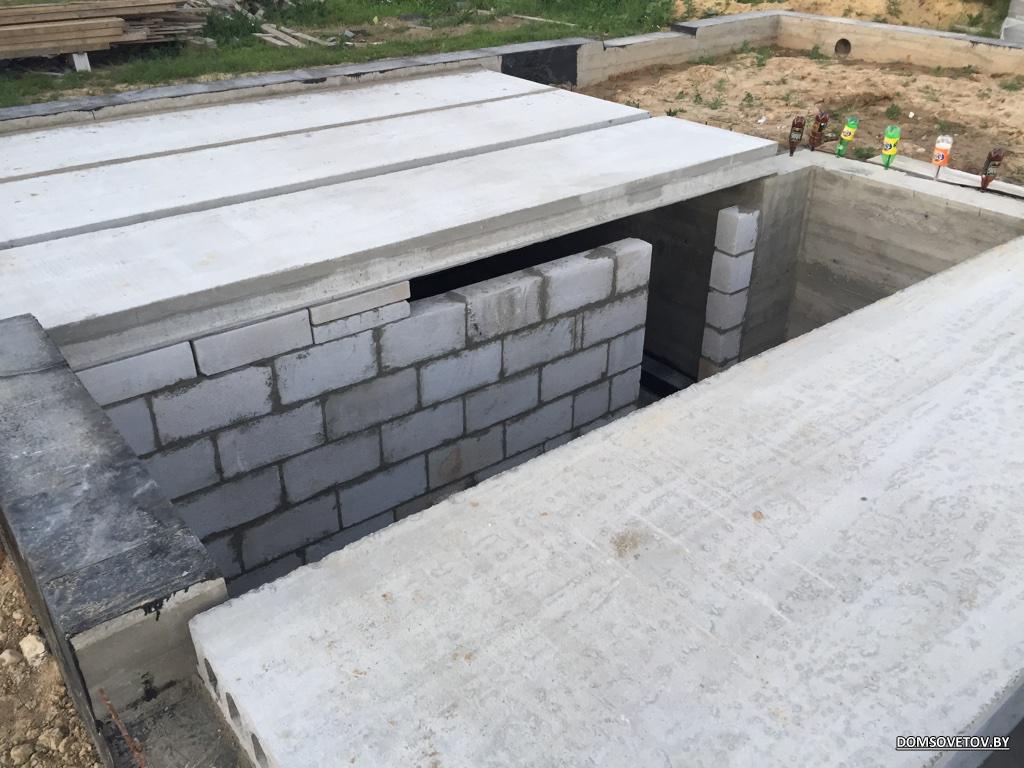

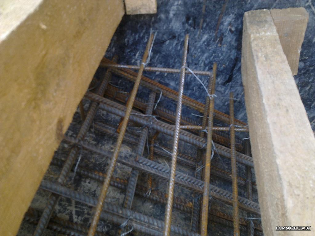

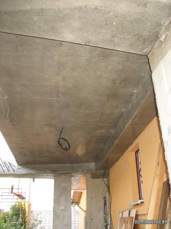

Нанял рабочих, дело пошло быстрее, сняли опалубку:
http://www.domsovetov.by/imagehostin...9320805ea5.jpg
Лестница на подходе:
http://www.domsovetov.by/imagehostin...9324f4bfbd.jpghttp://www.domsovetov.by/imagehostin...9327f425ee.jpghttp://www.domsovetov.by/imagehostin...9329f6f69a.jpg
