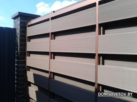

yurabell 12.03.2015 16:59
Сообщение от wilson (Сообщение 219443)
... В связи с этим вопрос - можно ли их намертво прикручивать???
Главная проблема при обшивке была в том, что лицевая сторона смотрит на север, а тыл - на юг. Пробовали ставить доску ДПК 2,6м на солнце на ребро - выгибается на 50-60мм с нагреваемой стороны. Сделали так: на каркас из 50*25 сначала крепили коротыши (3 по длине пролета), а потом с лицевой стороны- цельную 2,6м на саморезы под торкс с каким-то суперпокрытием (по-моему corseal). http://www.domsovetov.by/imagehostin...19bbb4db6e.jpg

wilson 12.03.2015 17:34
Сообщение от yurabell (Сообщение 219464)
Т.е. на солнечную сторону ставили коротенькие куски, а на теневую длинные? Так через промежутки длинные тоже будут греться.
