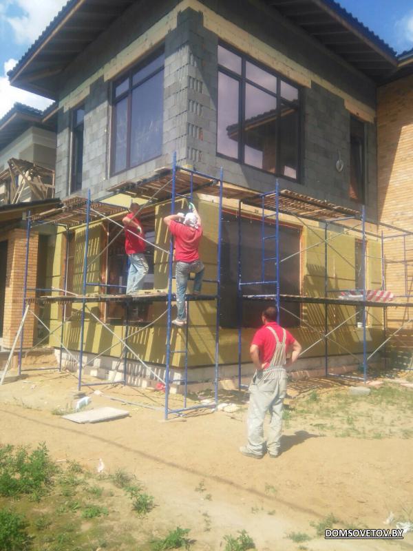

2) сделали одну часть фасада... норм. доволен. краска оч отличается на солнце и в тени. начали перебираться на следующую четверть...
http://www.domsovetov.by/imagehostin...b6e99c98b1.jpghttp://www.domsovetov.by/imagehostin...b6e9b8b7f7.jpghttp://www.domsovetov.by/imagehostin...b6e9d750b4.jpghttp://www.domsovetov.by/imagehostin...b6e9ee6eeb.jpghttp://www.domsovetov.by/imagehostin...b6ea0b1667.jpghttp://www.domsovetov.by/imagehostin...b6ea3047d7.jpg
3) начали работы по штукатурке цоколя, утеплению и выкладыванию плитки там. фоток пока нет - потом сделаю... пока что есть....

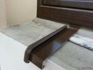

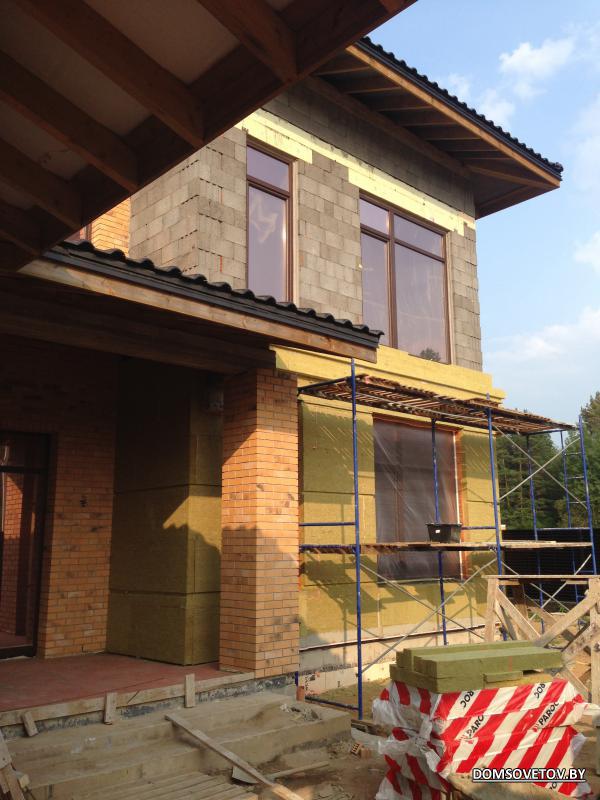

4) на бОльшую часть сторон решил поставить алюминиевые отливы... в цвет окон...
http://www.domsovetov.by/imagehostin...b6e995211e.jpg

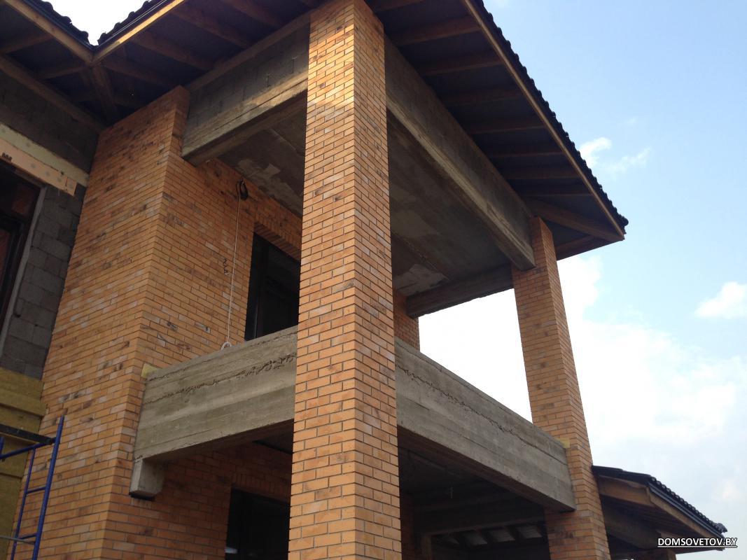

сейчас задумался о том, как именно продолжить молдинг и карниз в обход колонн... видимо буду наращивать пенопластом там, где сейчас бетонные части...
http://www.domsovetov.by/imagehostin...b70a42b916.jpg

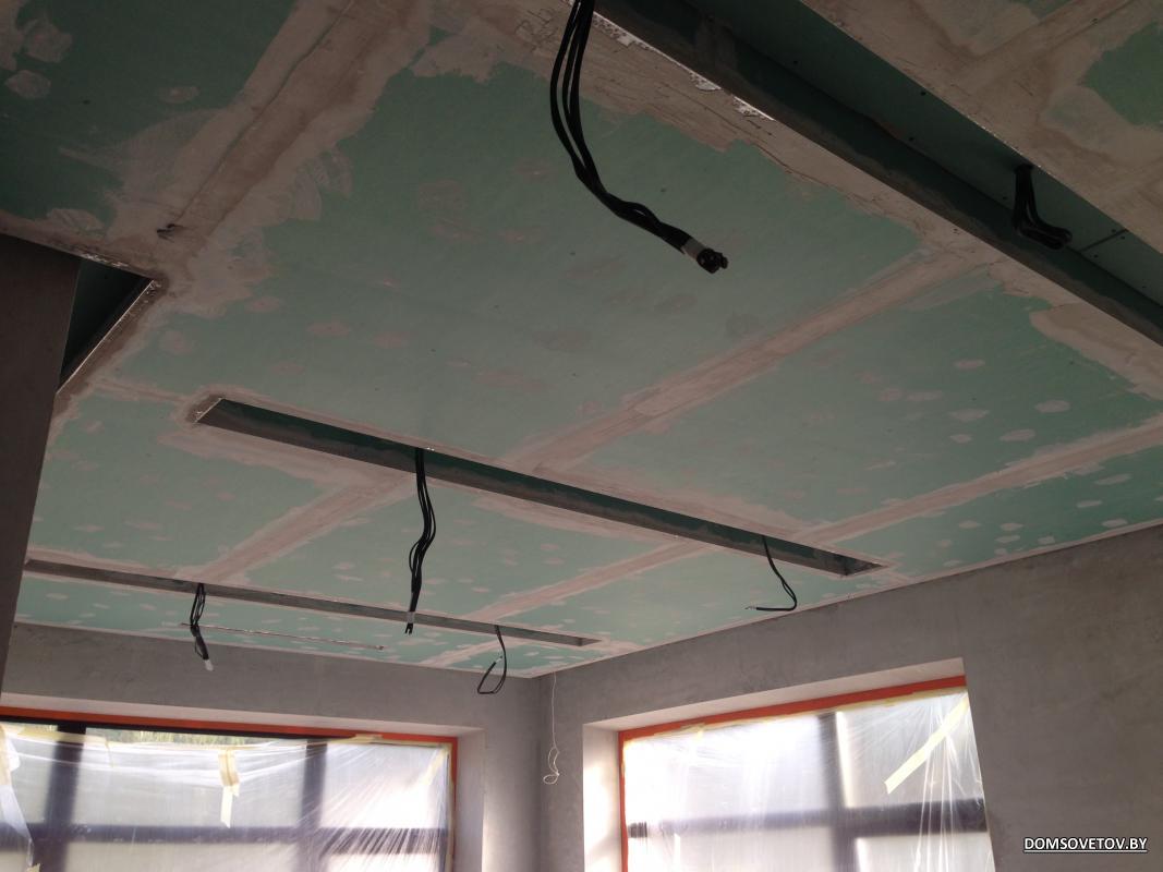

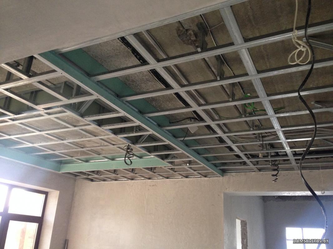

половину потолков на 2эт сделали... т.к. куча плоскостей и полочек - получается как-то дорого... раза в 2 дороже, чем расчитывал...
http://www.domsovetov.by/imagehostin...b70a5c12c2.jpghttp://www.domsovetov.by/imagehostin...b70a83ddd8.jpg

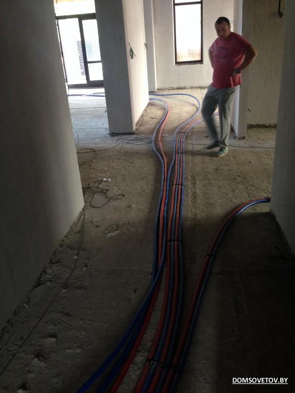

трубы...
http://www.domsovetov.by/imagehostin...b70a9f3bc4.jpg

@AAR, а чего отливв алюминий, а не клинкер?
AAR 29.07.2016 22:32
@Славка, по правде - не понимаю прикола клинкерных отливов. Мне не нравится их вид совсем. Может быть где облицовка кирпичем они и ок, но на линейном штукатурном фасаде - будет чужеродно смотреться... Да и как дождик барабанит по ним - не понимаю, почему считают что это недостаток... Наоборот... Романтика...

@AAR, есть пару вопросов по ГКЛ потолкам:
1. почему решили использовать одноуровневый каркас?
2. почему не используются НОНИУС подвесы, а самодельные ставят?
P.S. на заполнение швов, я бы использовал УНИФЛОТ, а не ФЮГЕНФЮЛЛЕР.

Еще маленький совет, требуйте от работников чтобы они заводили ГКЛ на углах как минимум на 20см, чтобы в дальнейшем избежать трещинhttp://www.domsovetov.by/imagehostin...c375e55b2c.jpg
AAR 30.07.2016 16:14
@Veppol, а можете немного пояснить для чайников суть вопросов (надо 2х уровневый было делать? ), а также что именно надо на 20 см делать с потолком в последнем посте? ) тогда я узнаю это у строителей. заранее спасибо!
Lama 31.07.2016 00:53
@Veppol, что за НОНИУС подвесы?

@AAR, В технологии Кнауф есть два типа монтажа ГКЛ потолков( если это в один слой ), одноуровневый и двухуровневый. В вашем случае одноуровневый, нет никаких проблем, может монтажники только такой и знают. У Кнауфа есть множество прибомбасов для монтажа потолков, не все строители об этом знают, и здесь начинается самодеятельность, но зачем изобретать велосипед, если он уже есть. А потом могут, не дай бог, вылезти косяки, и что с этим делать. Вы же поймите, не соблюдение технологии, влечет за собой последствия. За частую, монтажники "ГИПСОКАРТОНЩИКИ!!!" самоучки, тех карту в глаза не видели, каталог Кнауф не листали, а зачем, ведь все и так ДОБРА, только ценник у них как у профи...
Veppol 31.07.2016 18:20
@Lama,http://www.knauf.ru/catalog/find-pro...us-podves.html классная штука.
Сергей, если вдруг соберешься сам делать ГКЛ потолки, звони, подъеду, проконсультирую ;)

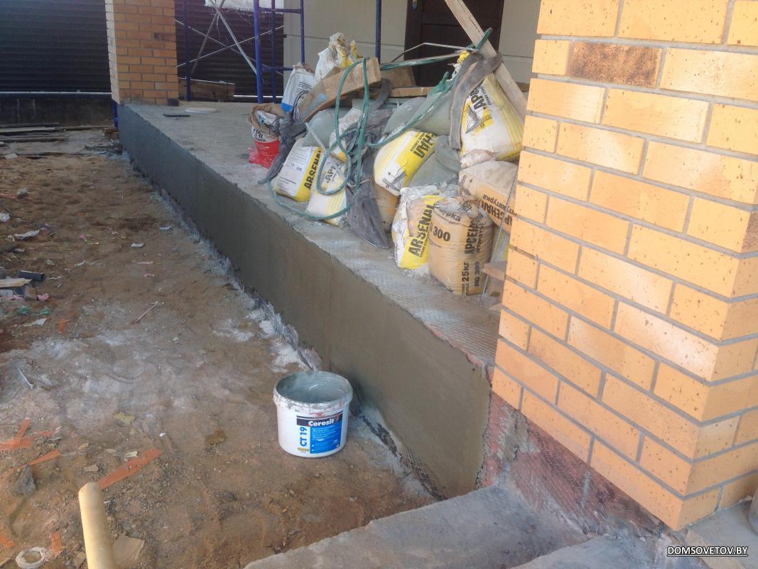

а на доме... доливаем входную группу, чтобы не было порожка большого на входе... соблюдаем уклоны... скоро уже плитка приедет (надеюсь)...
http://www.domsovetov.by/imagehostin...e48fabb77a.jpg
