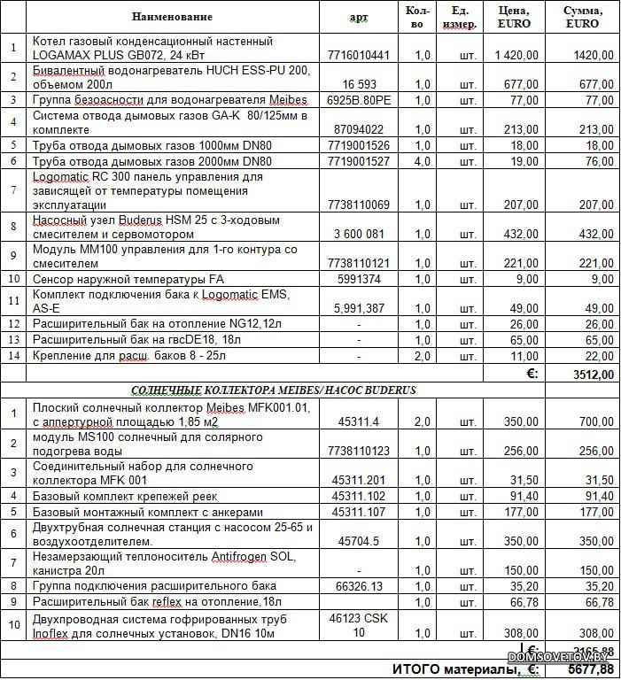

@Славка, тогда немного не так. стоимость 100 квт - 16.4 евро. за шесть месяцев - 100 евро. т.е окупаемость на пределе срока эксплуатации. 2660 - это котел, бивалентный бойлер, насосная станция, автоматика упраления и две панели? а телоноситель, а обвязка?
---------- Сообщение добавлено в 22:03 ---------- Предыдущее было в 22:00 ----------
@Korvet068, а если инсоляция будет слаьая или каким образом рредполагается затенение? шторки с приводом? стоимость которых сравнима со стоимостью коллекторов
Славка 29.04.2016 22:08
@Sas, И теплоноситель, и БКС, и расширительный бак и автоматика с насосной группой и маскирующая панель для стыка и шланги соединительные сильфонные в утеплителе. Чего нет, так это подводки от насосной группы до панели, но это сугубо индивидуально. Иногда ещё и крышное крепление идёт в комплекте. Правда не всегда, тк они разные для м/ч и черепицы. Но если поторговаться, то и оно будет :))
Про срок эксплуатации... мы уверенными темпами движемся к тому, что скоро будет обязательная замена котла в 5-7 лет. Я думаю вы почувствовали отсутствие лояльности и "ну ладно, пусть ещё годик повисит" после трагических случаев.

Был у меня еще и такой вариант:
газовый котел ecoTEC PLUS VU INT IV 246/5-5
бойлер Eco-UNIT 200-2С нержавеющая сталь, 8 Атм, 2 теплообменника, 2 гильзы для датчиков, +клапан безопасности, +ТЭНовый блок 1,5 кВт с автоматикой
Про мебель, такой чтоб всегда стояла в одном месте наверно не будет. Проект заказал чтоб кто-то подсчитал теплопотери моего сооружения, чтоб понять что и как может быть с моими окнами до пола, хватит, не хватит отопления посредством ТП.
По котлу есть требования закрытая камера сгорания, вывод газов и забор воздуха через вертикальный дымоход на кровле. Учитывая такой вариант почему бы не кондесационный ... Канализация обычный септик. По солнечным коллекторам решил пока так: Бойлер на два контура (если что электрокотел подкинуть смогу), сейчас ставить не буду, посмотрю что и как по потреблению, а потом решу. По большому счету нет никаких проблем поставить его потом.

@Lama, теплообменник из нержи в конденсатниках не отходит и 8 лет.
и брать конденсатник меньше 30 квт нерентабельно.
хотя если средства позволяют и хочется быть не хуже европейца, то можно
Lama 29.04.2016 22:32
@Sas, а что предлагаете вы в моей ситуации сделать, какой котел выбрать? :)

Обратил внимание что ценники не влезли :), дублирую:
http://www.domsovetov.by/imagehostin...3b9a3840f1.jpg
