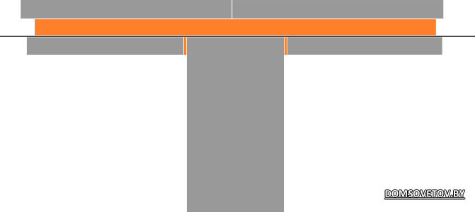

Поясните кто в курсе как устраивается пол по грунту в местах проемов.
Если черновая стяжка находится на уровне ленты фундамента, чистовая, соответственно, будет опираться одновременно на пол и на ленту.
Есть риск трещины в случае неравномерной осадки. Изобразил на рисунке.
Как решается этот вопрос?

Деформационным швом в чистовой стяжке.

Деформационный шов я изобразил на рисунке. С учетом этого сформулирован вопрос.
Поясните, как деформационный шов решает вопрос опирания на различные основания?

А какая и чего прогнозируется "неравномерная осадка"?
- есть сообщения о 1 и более см.
- пола по грунту относительно ленты фундамента.

А есть требования к уплотнению оснований. Так ни о каких 10 и более мм. и речи не идёт.
---------- Сообщение добавлено в 19:30 ---------- Предыдущее было в 19:23 ----------
P.S. Один мой знакомый, большая умница и большой специалист как-то сказал, что если собираетесь бороться с пучением армированием, то сразу делайте фундамент из железа целиком. Аналогично и с основаниями. Очень помогут деформационные швы, когда пол перекосит. Угу.

Тем не менее пол не связывается с лентой.
