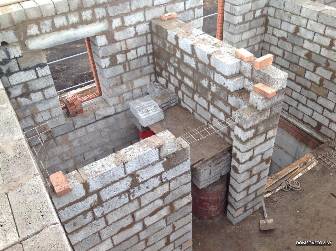

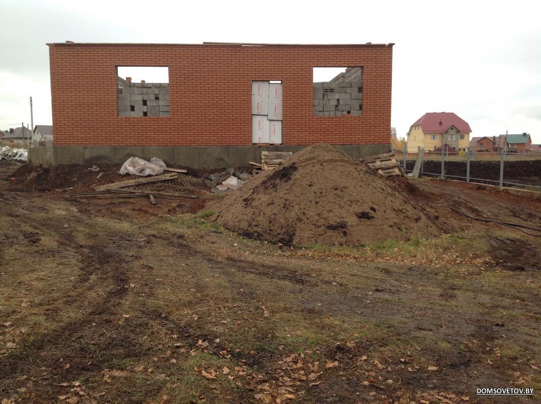

Добрый день всем форумчанам наконец таки прочел эту ветку до конца. Перейду ближе к делу у меня такая ситуация стены 400мм керамзитоблок воздушная прослойка(пустота ) 50 мм обложенно облицовычным кирпичем. Многие говорят что пустоту оставлять нельзя нужно заполнить либо гранулированным пенопластом либо керамзитом как быть посоветуйте пожалуйста очень нуждаюсь в вашем совете ведь вы многим уже подскали как быть и как поступить не обойдите и меня стороной заранне благодарю http://www.domsovetov.by/imagehostin...1b3838ba24.jpg
---------- Сообщение добавлено в 07:50 ---------- Предыдущее было в 07:47 ----------
Вот еще одно фото (не получилось сразу две загрузить)http://www.domsovetov.by/imagehostin...1b464c519e.jpg
