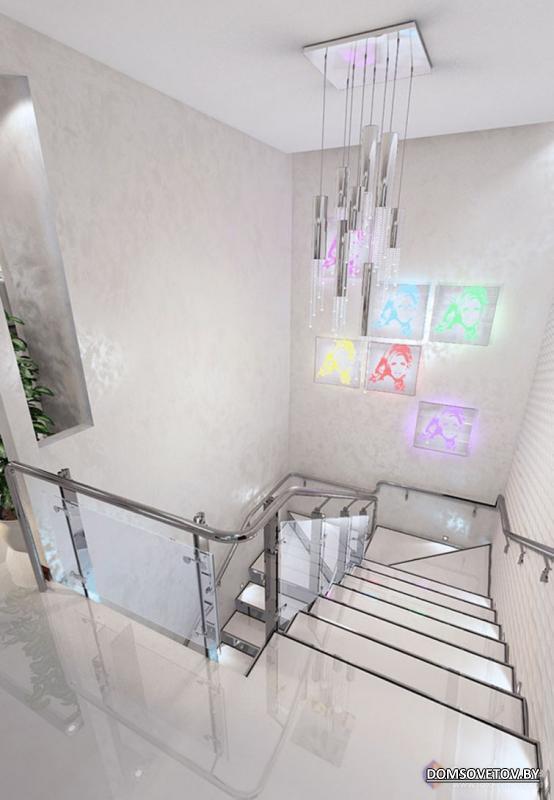

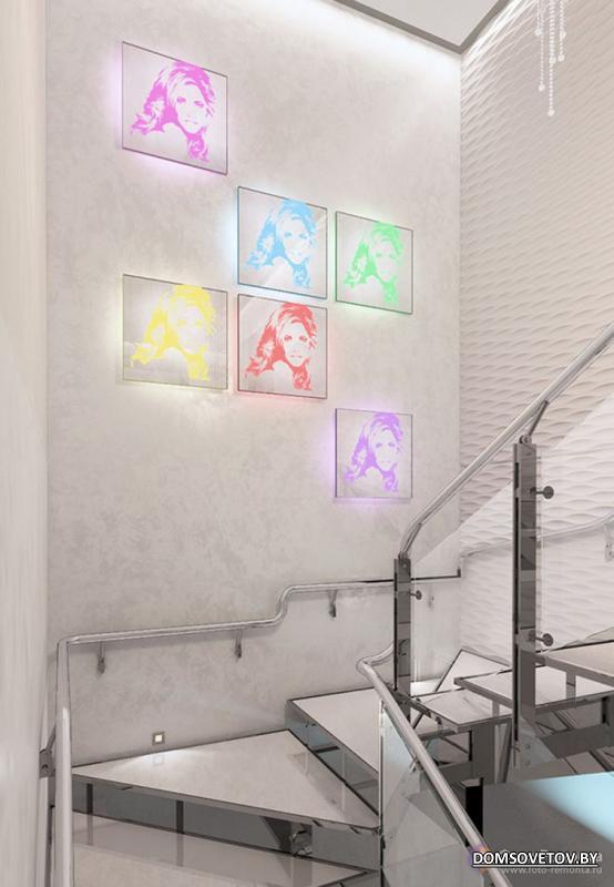

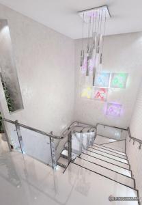

Orange 31.03.2015 11:16
http://www.domsovetov.by/imagehostin...56ab97450.jpeghttp://www.domsovetov.by/imagehostin...56cfe7ce2.jpeg
Подскажите, может у кого-нибудь есть опыт хождения по такой лестнице? Это визуализация, не фото, стащила в интернете, неизвестно, реально строили её или только надизайнерили?
