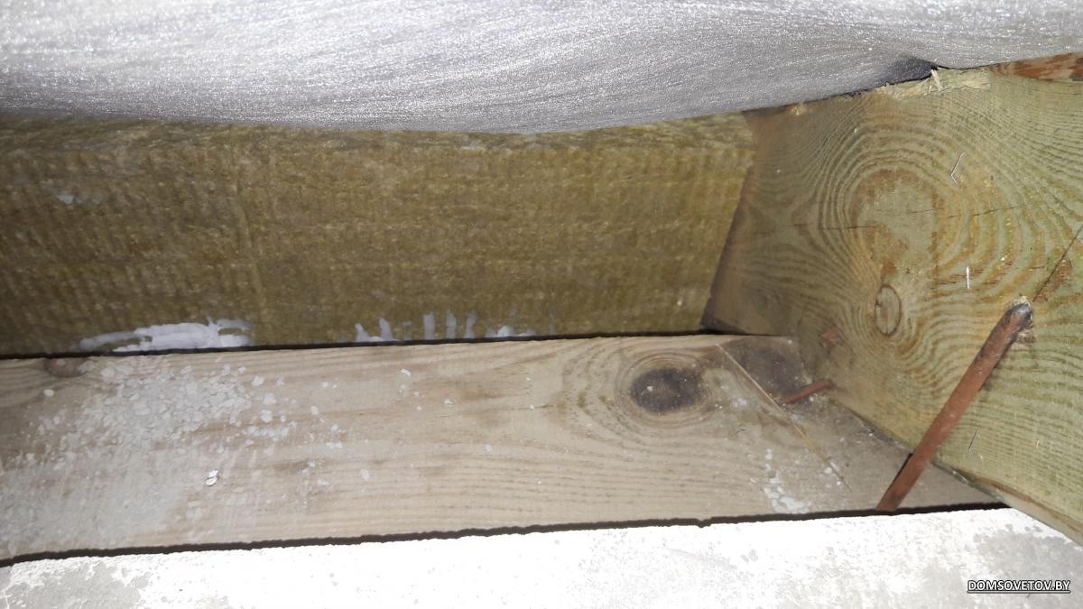

Densy 13.12.2016 20:32
Вопрос как разложить утеплитель в районе мауэрлата? Можно ли его запереть утеплителем?http://www.domsovetov.by/imagehostin...0309dc51c7.jpg
Стэлс 13.12.2016 20:38
@Densy, можно.
П.С. странное провисание пленки, там что на ней? снег?
Densy 13.12.2016 21:15
@Стэлс, провисания нету. В этом месте ендова.

Может вокруг мауэрлата керамзита насыпать? Или пеной? Как дерево с пеной дружит?
voffka 13.12.2016 21:28
@Densy, не придумывайте себе гемороя. Пихайте вату.
А то что же получается? К стропилам можно вату класть, а к мауэрлату нельзя?
Densy 13.12.2016 22:02
voffka, по обе стороны от мауэрлата малое расстояние. Проще керамзитом засыпать, тем более что он есть. Также есть щели между сропильной ногой и стеной куда проще пену задуть. Не будет дерево гнить там где пена?
jsv 13.12.2016 22:08
Сообщение от Densy (Сообщение 278304)
Керамзит по своим теплотехническим свойствам к утеплителям вообще сложно отнести, это больше заполнитель для легких бетонов.
Valery_SY 13.12.2016 23:24
@Densy, если у Вас есть лишний керамзит, подарите его цветоводам. А в щели вату старайтесь запихать. Пару часов помучаетесь, но сделать можно.
Пены бывают разные. В основном, с деревом нормально работают. Вопрос только может возникать с внешней стороны по поводу выпуска пара. Изнутри вопросов быть не должно.
Пример: Утепление мансард полиуретановой пеной.
