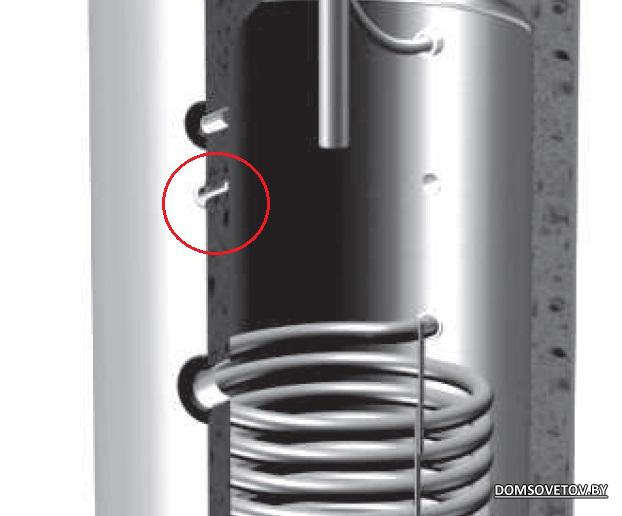

@Лёлик, если судить по эскизу в мануале на Ваше болгарское чудо, то отверстие T представляет собою именно гильзу под термометр. В таблице кстати напротив T не указан размер резьбы, значит там действительно гильза. Кроме того на картинке на сайте в это отверстие воткнут штыревой термометр. Думаю, данная гильза вполне подойдет под установку котлового датчика

Термометр на самом деле есть, есть и гильза тоже под него.
