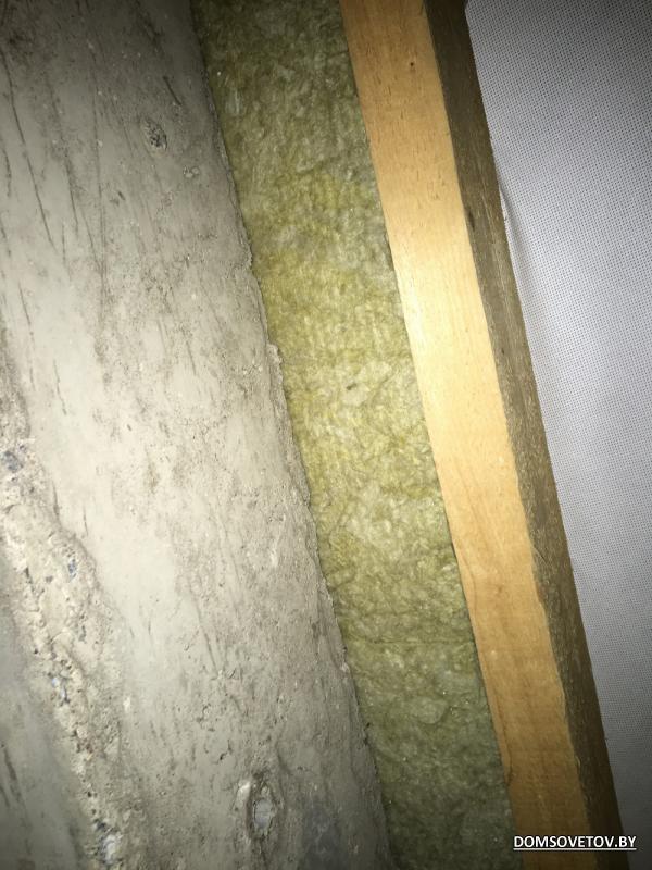

Lama 27.08.2016 01:59
Если стропильная нога стоит как положено то все верно, но у меня ведь "чудо-мастера" над кровлей трудились, поэтому у меня стропило стоит не так как надо, на фото плохо видно, но расстояние примерно 12 см:
http://www.domsovetov.by/imagehostin...0c946a488f.jpg
Это был вид изнутри.
Поэтому я и утепляю ту часть которая идет по верху бетонной перемычки. Снаружи утеплитель будет подпираться фасадным утеплителем, в итоге получится полностью замкнутый утепленный контур.

Птицы в этой конструкции добраться до утеплителя не имеют никаких шансов, разве что изнутри дома :)

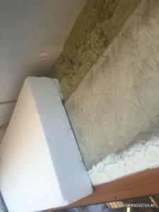

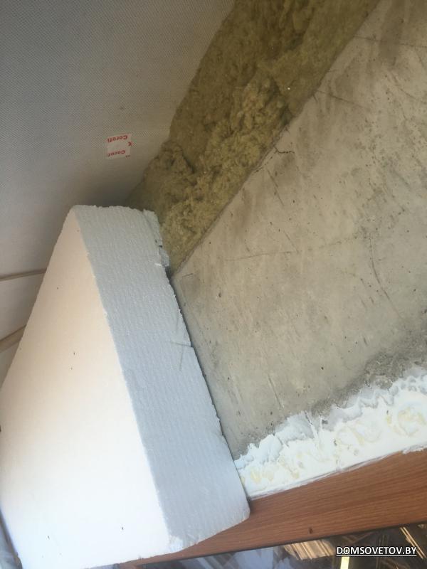

Makapoh 29.08.2016 10:43
http://prntscr.com/cbkxdm в эту щель залетают, и далее вату начинают колупать. обустраиваться.
з.ы. у меня в эту щель залетали http://prntscr.com/cbkxw2

@Юра Добриденев, да, именно для того чтобы не было контакта ппс-дерево. ватой еще и весь мауэрлат(деревяшка на шпильках которая) укручен(ну кроме низа). а ппс снаружи до цоколя(далее эппс) и внутри до перекрытия(на нем опять вата).
изнутри так https://dl.dropboxusercontent.com/u/...1/IMG_1243.JPG
з.ы. я больше переживал не за стропила, а за мауэрлат. если его полностью в ппс завернуть - думаю сгниет быстро.
з.ы.ы. вот сейчас думаю, почему изнутри тоже ватой не сделать было... загадка...
