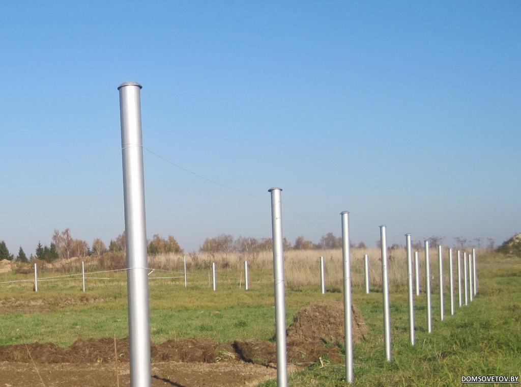

polyzadumchivy 12.03.2015 20:18
Сообщение от Вик (Сообщение 219449)
Посмотрите переходы конусные с вашего диаметра не полдюйма, будет дещевле вроде (полдюймовую дырку заткнуть болтом и прихватить).
я вот такими крышками заткнул и вообще не прихватывал.
потом поровнял немного. с внутренней стороны два усика из тонкой арматуры
http://www.domsovetov.by/picture.php...pictureid=8572
Korvet068 12.03.2015 20:19
Сообщение от polyzadumchivy (Сообщение 219491)
откуда крышки?
Славка 12.03.2015 20:28
Сообщение от freeze (Сообщение 219434)
Никак не могу найти заглушки под 50мм трубу и приварить(они вообще существуют?)
http://www.bereg.by/cat/8999.html
http://www.onika.by/product/zaglushk...aya-gost-.142/
polyzadumchivy 12.03.2015 20:45
Сообщение от Korvet068 (Сообщение 219492)
откуда крышки?
штампованы из тройки металла станком на заводе
