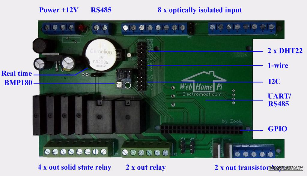

Кросс-плата для сервера на Raspberry Pi:

Nick_Shl 19.10.2018 23:35
Зачем BMP180 если можно BME280 и получить температуру, давление и влажность? По той же причине считаю, что лучше не использовать сенсоры DHT.
Michael. 20.10.2018 18:16
Сообщение от Nick_Shl (Сообщение 313354)
А кто запрещает? Это просто конструктивно выведенная на плату через разъем шина I2C. Так что достаточно подкорректировать библиотеку и подключайте 280-й или что угодно, работающее по данному интерфейсу.
Датчик размещен на плате только из тех соображений, что атмосферному давлению пофиг, где его измерять (т.е. не нужно выносить датчик на улицу).

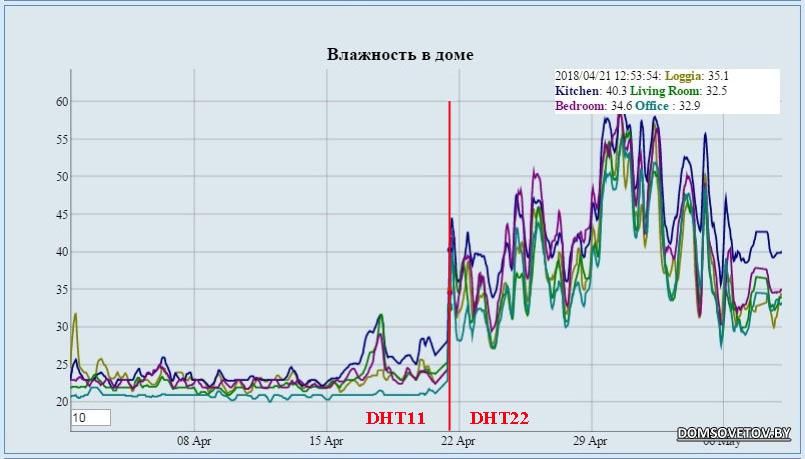

Что значит "по той же причине"? Датчики типа DHT можно вынести на несколько десятков метров от центрального устройства. А вот длина I2C ограничена (насколько помню, ограничение по емкости не более 400 пФ / 2 метра). Не зря она считается "внутренней" шиной. Хотя я подключал по этой шине датчик SHT21 на шлейф около 6 метров и он работал.
Датчики DHT22 довольно точные и относительно надежные (более трех лет такой датчик установлен на улице). А вот DHT11 - это действительно полное ..... Если температуру еще измеряют более-менее, то с влажностью беда. Приведу для примера реальный график - при использовании DHT11 и после их замены на DHT22:
http://www.domsovetov.by/imagehostin...b432ed3517.jpg

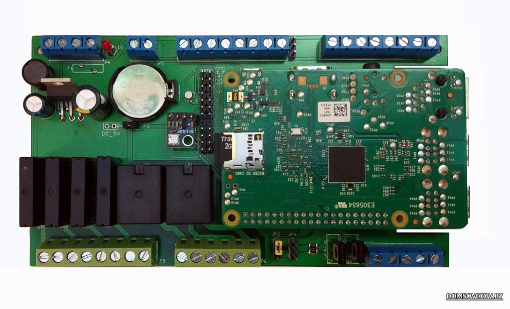

Michael. 21.10.2018 12:05
Кросс-плата с установленной "малиной":
http://www.domsovetov.by/imagehostin...c4162b65b0.jpg
