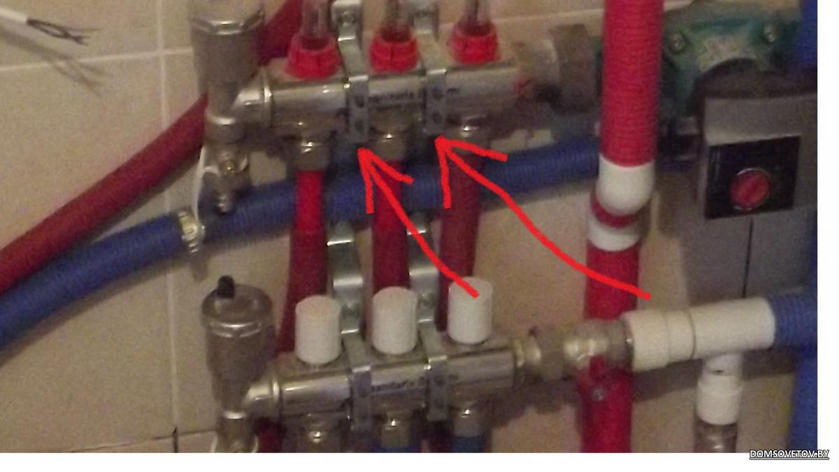

@VAR, дайте фото
VAR 28.11.2016 21:06
как то так
http://www.domsovetov.by/imagehostin...c733600aa5.jpg
http://www.domsovetov.by/imagehostin...c7353d3b01.jpg

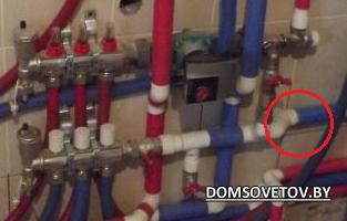

Sas 28.11.2016 21:14
@VAR, руки под пресс, как говорится.
Вроде как вижу термостатический клапан на подаче перед насосом. Может, подразумевалась термостатическая головка с накладным датчиком на этот клапан?
VAR 28.11.2016 21:24
@Sas, я дом знаю полностью... даже электрику...))) систему отопления нифига не знаю и человека нанимал с тем расчетом что все сделает и я не буду в это влазить... потом уже понял что зря...
там кран на который термостатическая головка а толку от нее если все это установлено в топочной... пол регулируется краном на пол оборота для смешения и колпачком на термокране
http://www.domsovetov.by/imagehostin...c76ed26f03.jpg

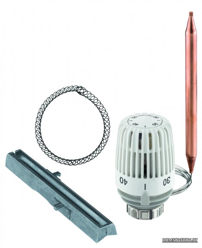

@VAR, по хорошему, узел кран-термоклапан поменять на 3ходовой клапан, можно термо или с приводом. Или прикрутить головку с накладным датчиком на подачу после насоса.
Насос постоянно включен?
VAR 28.11.2016 21:54
головка с накладным датчиком и прикрутить его к гребенке?
такая?
http://valtec.ru/catalog/elementy_av...m_vt50120.html
и что тогда делать с краном? как будет регулироваться температура тп?
Sas 28.11.2016 22:13
@VAR, да такого типа, но лучше Герц.
Выставить на головка градусов 38-40 - это будет температура подачи в полы, кран на перемычке - открыть.

sergN 28.11.2016 22:57
@VAR, по -фигу какой .
главное-голова и клапан должны дружить по ходу поршня.
могу дать свой (есть пара не оприходованных) до весны. попробуешь.
хоть завтра.
трубку и её основание сажать на компутерную термопасту.-точнее будет.

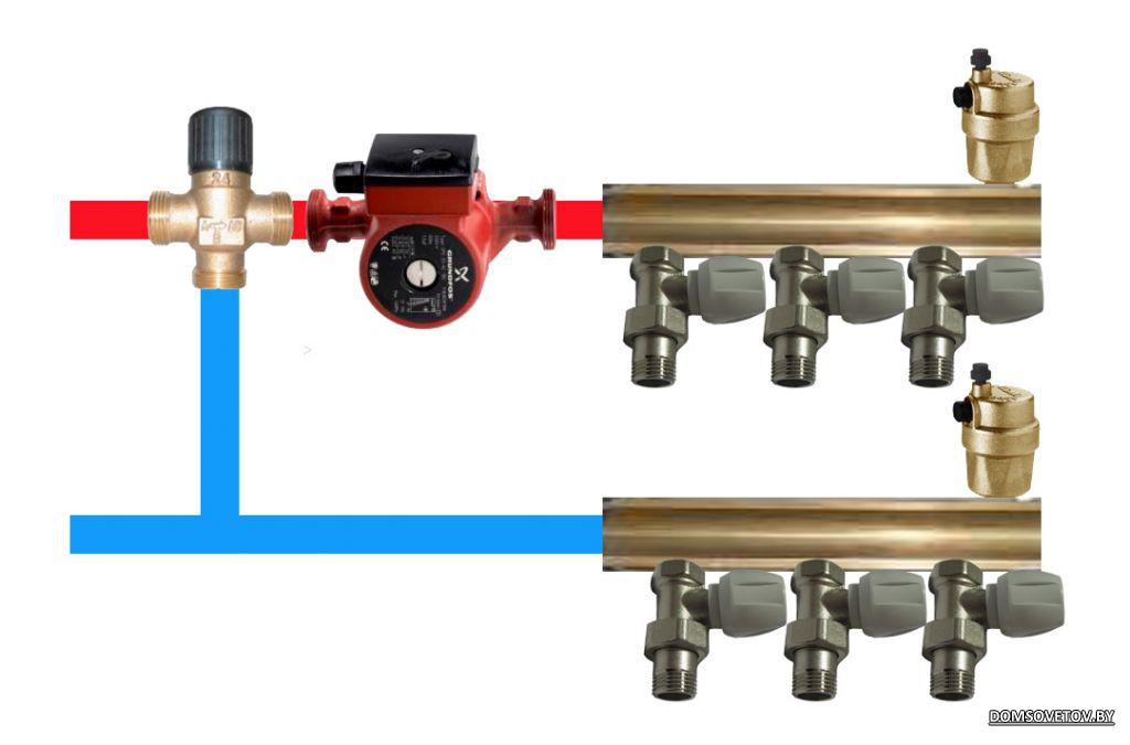

Dobrinia 29.11.2016 12:29
@VAR, купить трехходовой клпан для теплых полов и не дурить мозги.
ESBE VTA 322 (temp 20-43°С) с наружной резьбой 1"
Цена: 147.75 руб
такой например, у моего друга стоит и работает четко.
Термоголову и прочий мусор из обвязки выкинуть.
Подключение получится такое:
http://www.domsovetov.by/imagehostin...d49083c7c2.jpg
У Вас сейчас рукожопы пробовали сделать такую схему:
http://www.domsovetov.by/imagehostin...d4a544266b.jpg
можно попробовать довести дело до конца...

Я предложил бы сегодня подкорректировать имеющуюся схему. В комплекте хаймайеровской термоголовки с накладным датчиком идёт специальная подложка из алюминиевого сплава, которая нагреется даже при фиксации её не на самой рейке коллектора, а на двух точках крепёжных скоб. Для Вас принципиально не важно точное соответствие температуры рейки и термоголовки, Вас должна интересовать тенденция процесса: нагревается или остывает. А на каком делении шкалы головки сработает термоэлемент - важно только для статистики. Ну, и регулятор стоит врезать там, где я указал, иначе Вы свои полы толком не настроите - смешения не будет, вся вода из обратного коллектора будет уходить из системы ТП ни к чему не подмешиваясь.http://www.domsovetov.by/imagehostin...d4ad372f31.jpg
sergN 29.11.2016 12:57
@mastersven, у меня так и стояло 20 лет. на кабель стяжке+паста(да любой гермет санитарный резьбовой сгодится).
собственно и без него работать будет.(и работало лет 5..просто как-то подумал и намазал потом.)
просто гермет-это правильно.(тут же +/-2 градуса ловим)..
