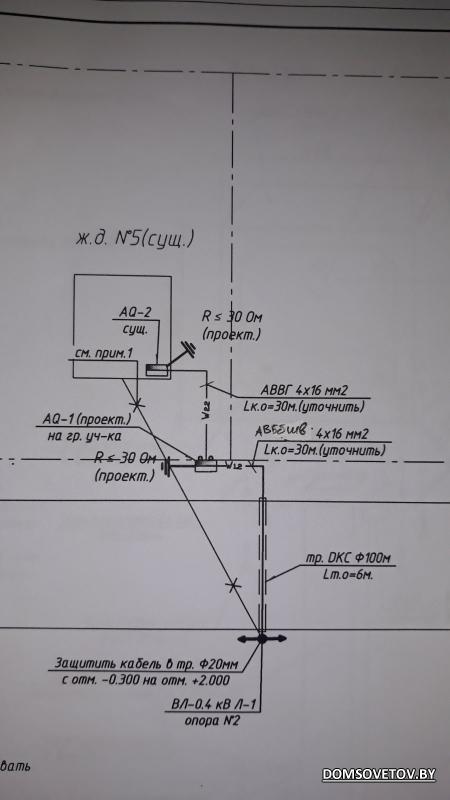

Vov4ik 27.09.2021 20:35
Вложений: 1
Сообщение от Икс (Сообщение 329230)
@sansan, уже давно приборы учёта устанавливают за границами участка, там же и разделяется ноль и земля. Соединять из больше нельзя, поэтому 4х жильный кабель не годится.
Выполнил все по проекту, счетчик стоит за границей участка. В дом ввод 4х жильным кабелем от щитка. Щиток имеет свое заземление. Дополнительно в дом делается свое заземление. Такие требования в Бресте у энергонадзора. Поэтому кинул 4х16 от щитка и 1х10 для заземления.

purler 28.09.2021 07:23
Похоже проекты можно по разному рисовать. Насколько знаю в округе у всех ящик за участком и кабель 5х16 в дом идёт.
У меня и у столба контур заземления и рядом с домом ещё один.
Икс 28.09.2021 09:02
@Vov4ik, у Вас либо проект рисовался под существующие условия (судя по замазанному корректором марку кабеля), либо система защиты отличная от TN-C-S.
