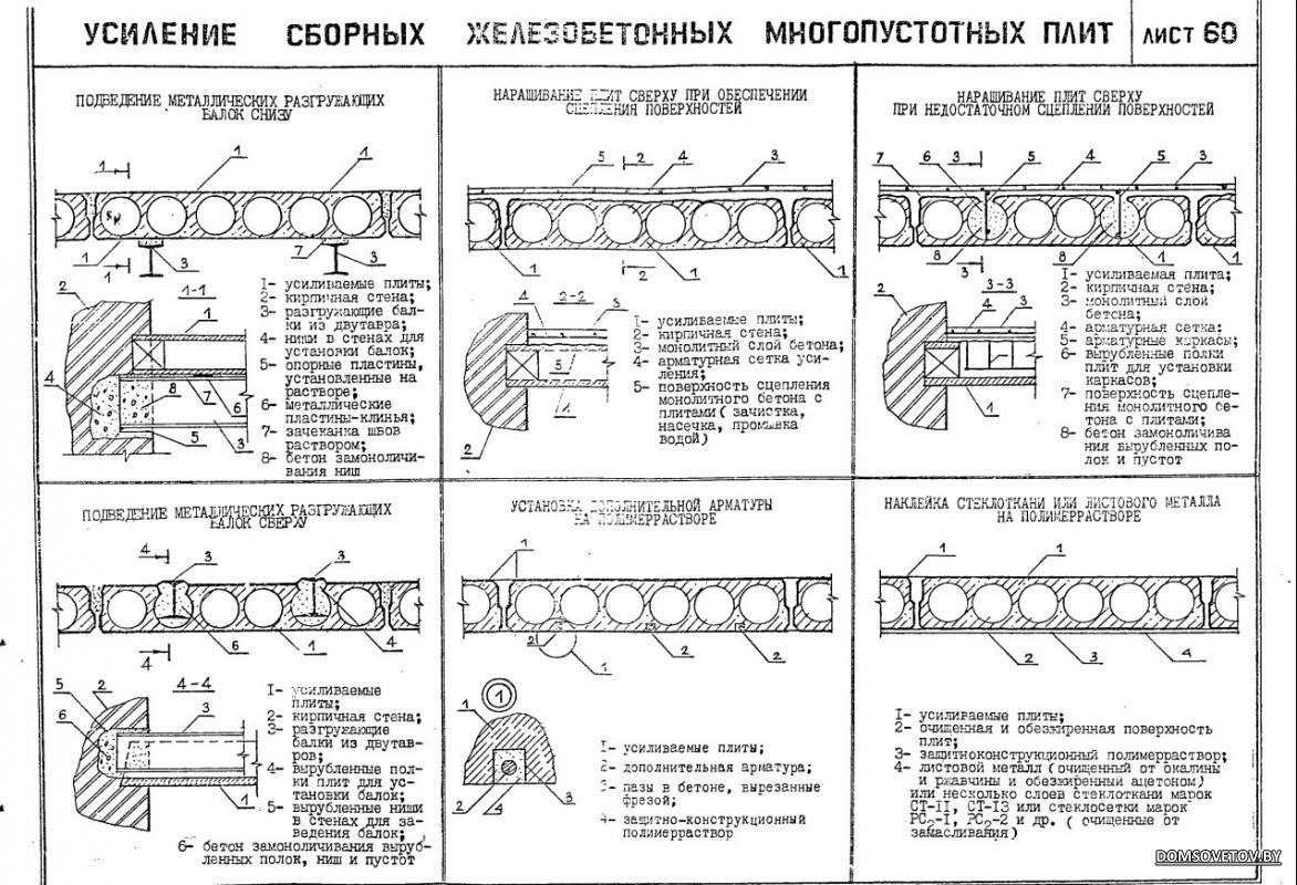

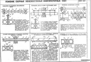

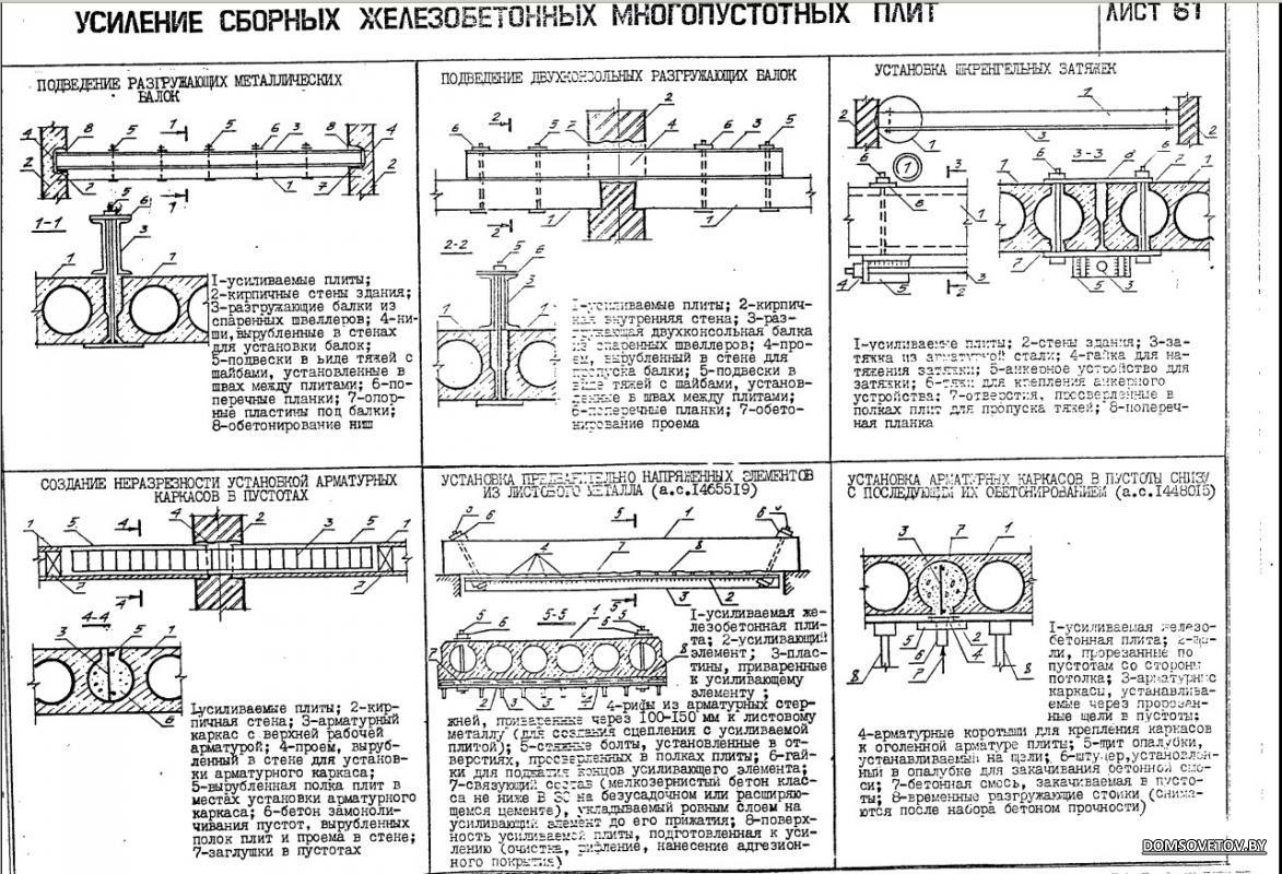

DOLBO.BY 31.12.2014 01:09
дадам некалькі карысных малюнкаў па узмацненню гэтых пліт
http://www.domsovetov.by/imagehostin...32272d4bf2.jpg
http://www.domsovetov.by/imagehostin...3227623033.jpg

Сообщение от DOLBO.BY (Сообщение 210877)
вскрытие пустот сверху, армирование плоскими каркасами, бетонирование их.
или (плюс к этому)
армирование сеткой (по расчету) сверху и бетонирование всей плоскости перекрытия
Я так поняшл помимо вскрытия сверху, снизу также надо где полопало всё снимать и ставить на опорах опалубку. ?
А как эта залитая после вскрытия пустоты бетонная "полоска" будет дераться " внутри" плиты?. Ведь по сути это будет сквозная заливка от верха до низа и от края до края плиты.... об что она будет держатьсв чтобы в один момент не "проскользнуть" вниз... просто об естесвенные неровности краев плиты, образоующихся при пробивании до полости?
