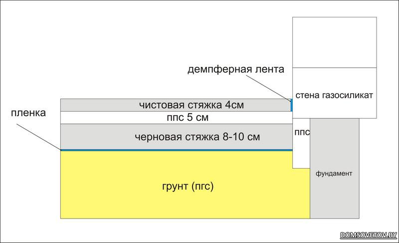

Skiper 01.09.2011 13:53
Вот такой пирог планирую делать я.
http://www.domsovetov.by/picture.php...pictureid=1402
