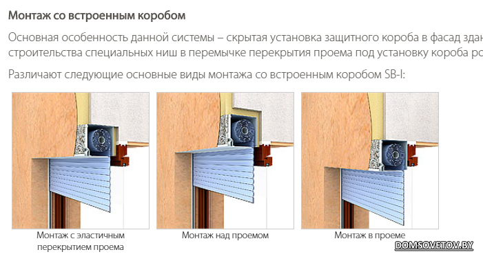

хочу примерно так установить короб
http://www.sillbud.com.ua/sites/defa...s/image097.jpg
Может есть какие-нибудь идеи как задекорировать короб чтобы так в глаза не бросался и доступ для обслуживания был? Вентфасад, конечно, идеально, но у меня будет обычный мокрый.

а чем вам не нравится просто скрытый короб?
https://alutech-group.com/product/ro...ety_rolstavni/
http://www.domsovetov.by/imagehostin...ea95de1f42.png

Скрытый нравится, изначально на него нацеливался, даже ниши при строительстве под них оставил. Но, как сказала Саламандра, во-первых цена. а во-вторых меня смущает возможность доступа для обслуживания. Причем причины роста цены абсолютно непонятны - тот же короб, только квадратный.

Я себе ставил скрытый. И как раз одна роллета перестала работать. Скоро проверю - можно ли ее обслужить.
