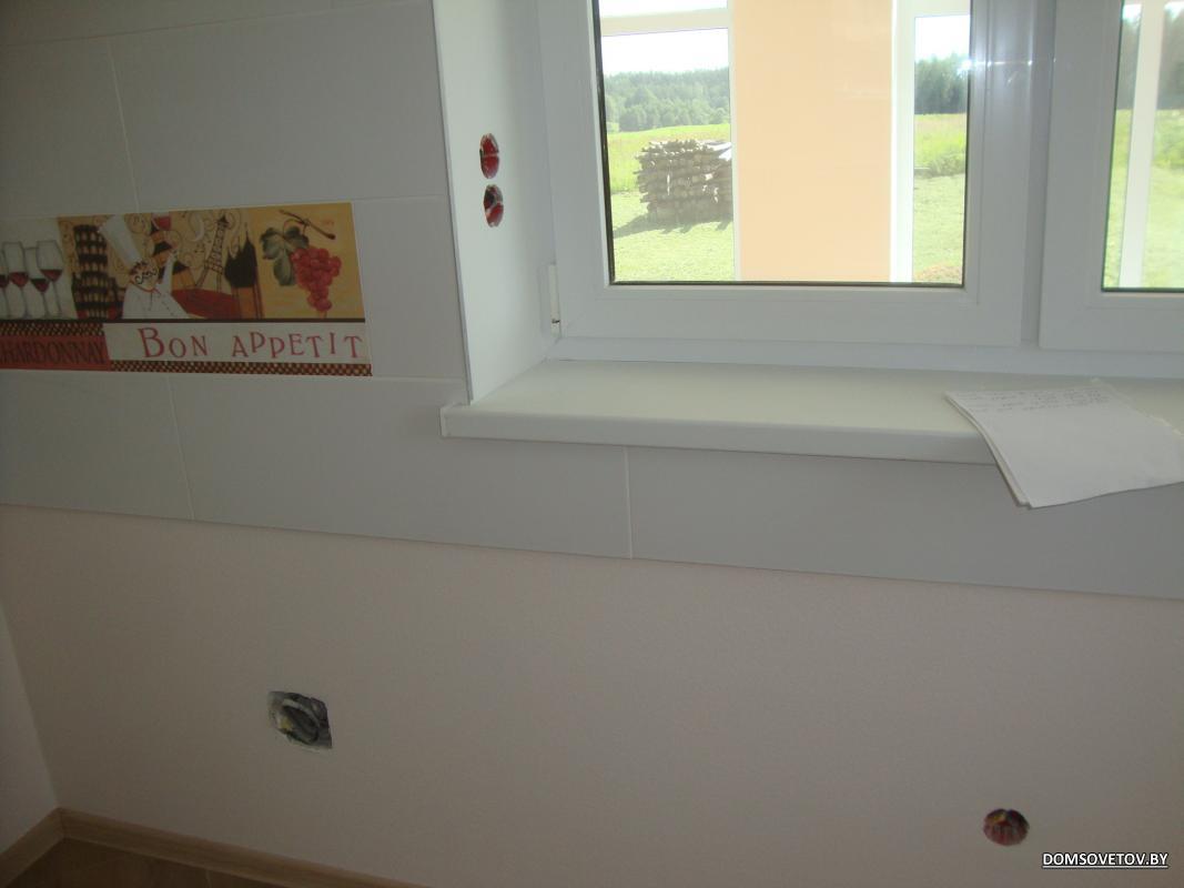

фото сделать сегодня не могу... как подключать написано в инструкции можно на одну фазу можно на две а можно и на три .... и все подробно написано как правильно соединять... автомат качественный идет на варочную поверхность расположен в щитке.... провод толстый... и с длинным концом http://www.domsovetov.by/imagehostin...ad458854c7.jpg снизу квадратная дырка под розетку... провод скручен...
Вот его напрямую к панели и будет вам счастье!
А розетку назад в магаз, баловство это непотребное....

В инструкции написано... У тебя провод в розетку уже проложен, ты же не будешь делать из него две фазы чтоб применить провод на 2,5? Тем более что он 3 жильный, а не 4х...
