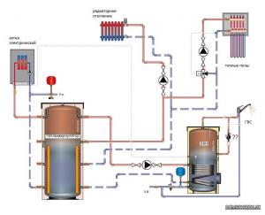

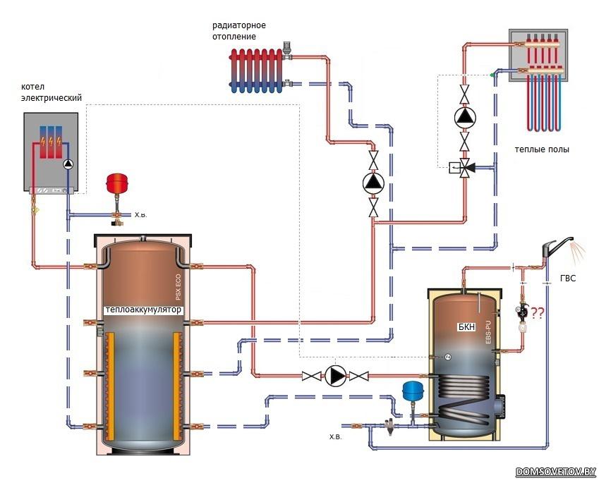

Пригород Витебска – Тулово. Хорошо утеплённый 2-ух уровневый дом. Отапливаемая площадь – около 100 кв.м. Водяное отопление (радиаторы и теплый пол) на базе электрокотла. Расчётная нагрузка – около 6 КВт*ч. Реализована схема «котёл+ТА», соответственно котёл мощностью 10 КВт (по понятной причине мощность подбиралась с запасом) работает в основном по ночному тарифу. В БКН встроен ТЭН на 3 КВт, чтобы летом ради помыться не запускать всю эту гаргару. Среднемесячные затраты на оплату эл/энергии на отопление за прошлую зиму не превысили 50 долларов.
