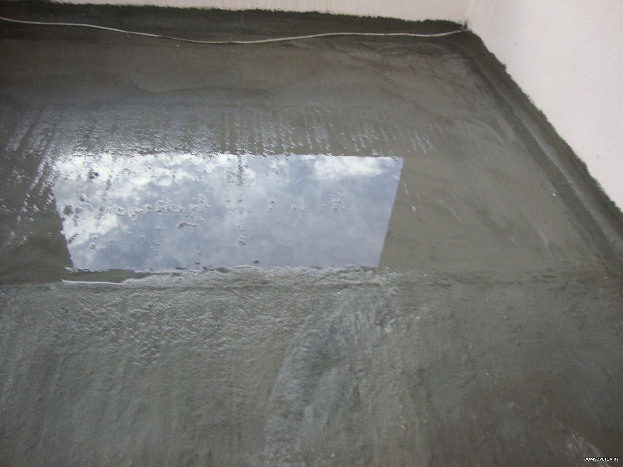

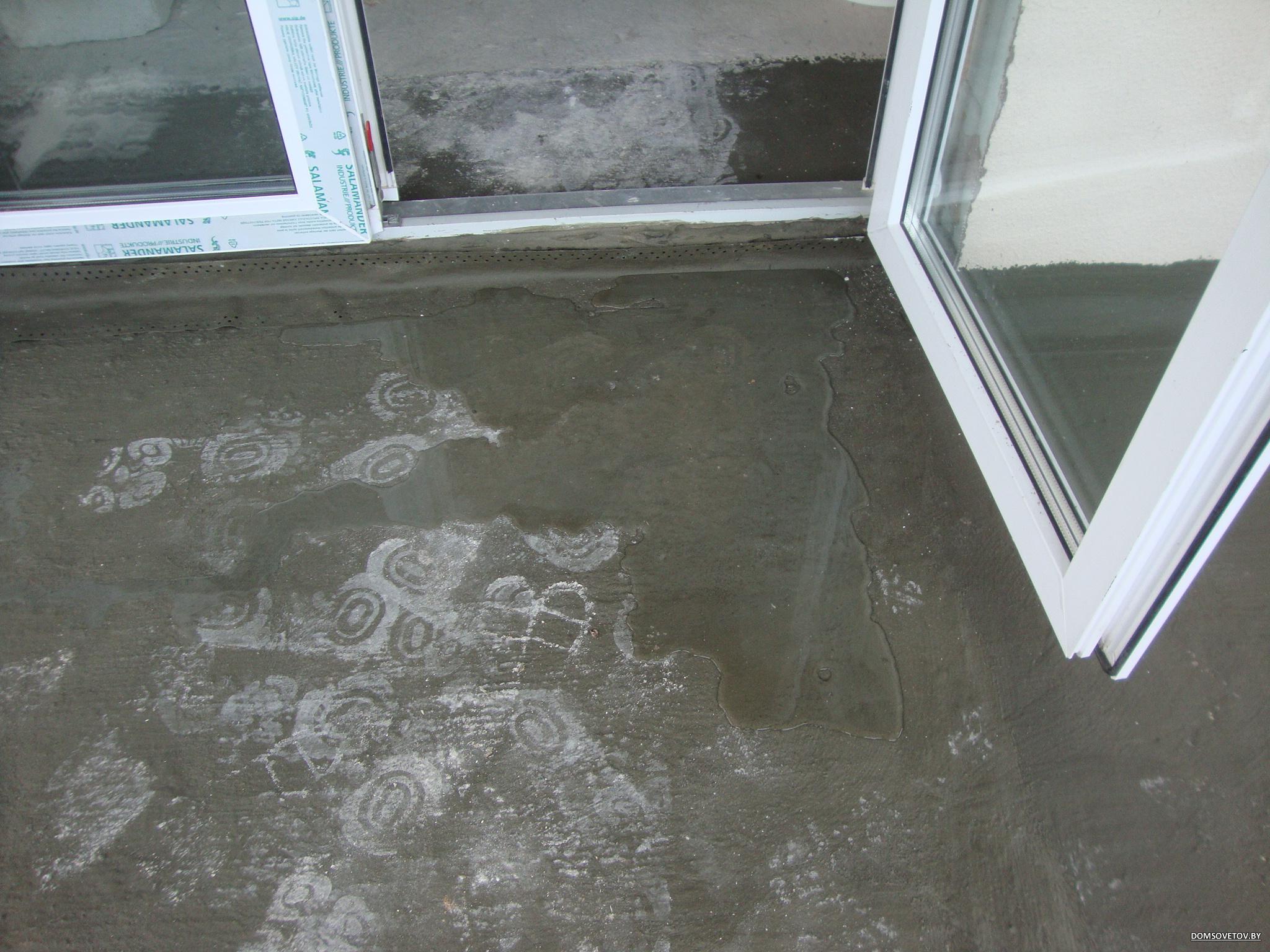

Сделала гидроизоляцию балкона... обмазочную... (такую как Seeker советовал) сток воды пока не предусматривала - жду плиточника... Хочу с ним посоветоваться... где ему удобней будет... Пока результат хороший... лужи стоят а вниз на веранду вода не капает... Делала все сама... в два слоя...по периметру спец ленту клеила...http://www.domsovetov.by/imagehostin...475841876a.jpghttp://www.domsovetov.by/imagehostin...475b8c8c45.jpg

Kuzbar, а что он советовал и что за лента?

Сообщение от bullet_fox (Сообщение 154916)
Он советовал гидроизоляцию для бассейнов немецкую Aquafin -2км она дороговатая конечно же. Гидроизоляция 2-х компонентная. Порошек типа цемента в мешке и банка какой то белой штуки жидкой....банку надо закрывать, иначе придет в негодность...эти два компонента надо размешивать в определенной пропорции - время выработки 60 минут... Вообщем я намучалась... замешиваешь немного и надо быстро размазывать т.к. она загустевает....Ленту тоже не очень удобно клеить.... она не клейкая, а по типу спандбонта только более плотная... не послушная не приклеивается...в общем наверное должен быть опыт работы...которого у меня не было... после этой гидроизоляции надо плитку класть... в инструкции написано если по ней ходить она истирается... Вообще воду держит хорошо... Но цена кусается... Если эта гидроизоляция застывает на одежде, то потом не отстирывается... если только счищать чем нибудь...
