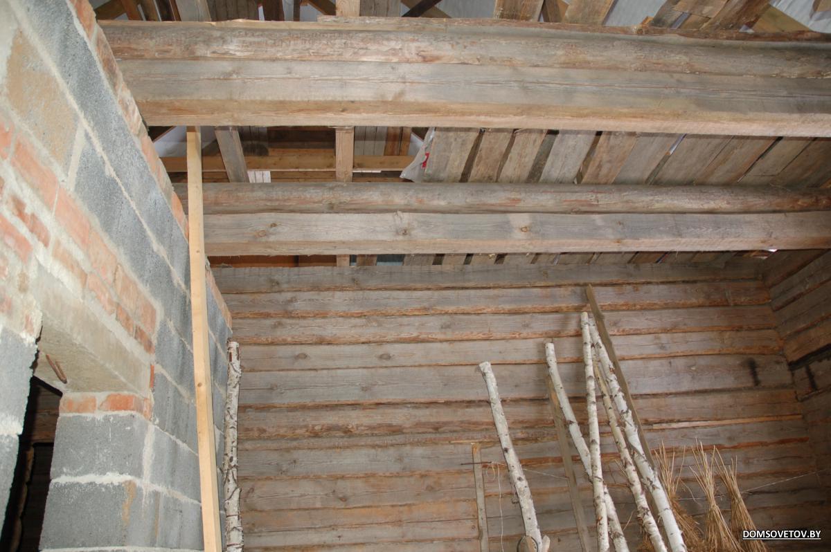

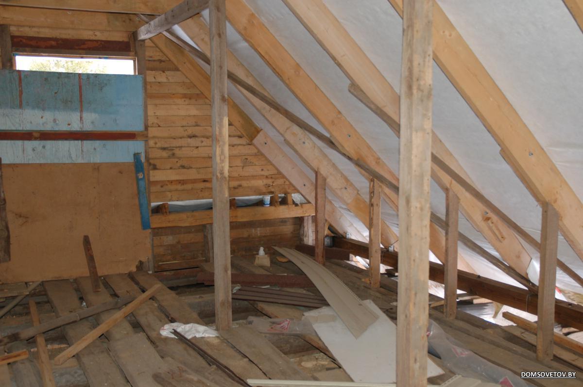

Стэлс 09.03.2016 21:32
нашел несколько фоток старых http://www.domsovetov.by/imagehostin...06bc32a62c.jpghttp://www.domsovetov.by/imagehostin...06bf0a90b4.jpg
sergN 10.03.2016 00:40
угол 45гр.
зачет.
брусовые стены. печаль. ..(я такие имею на 2ом этаже...есть вопросы.)
подстропильный прогон надо бы заменить на балку мощнее. тогда стойки реже.
(стойки реже=давление на нижние балки больше-...нахххххх)
=оставляем как есть...
собственно (и чего я наехал вчера...у самого похожее уже 20 лет стоит. только балки тоньше и пролет меньше........
наверное потому , что 20 лет назад такое прокатывало.)
по поводу глухарей.
это неправильно.
я для кого про клей писал.?
или про шпренгели?
те либо кто-то неграмотный либо ленивый.\
либо фантазия напрочьь...
попробуйте вообразить как работает балка на изгиб.
а теперь 2 балки.
а теперь соедините 2 балки.

Сообщение от Стэлс (Сообщение 255396)
@sergN, прогиб потолка первого этажа до валенка т.к. нижние балки будут видны(зашивка над балкой, если смотреть снизу, но под полубрусом). Будет коротенькая метровая имитация бруса между балками (читай вагонка, а то слово брус уже для меня как ругательство) -фиг там что визуально узреешь. Меня больше пол мансарды волнует, чтоб не прогибался и не играл при скачках моих мамонтят.
прогиб 2мм и в 12 см, две большие разницы.
Даже если пргогиба о вовсе не будет, звуко изоляция будет фиговая.
А если звуко изоляция важна и первоочерёдная задача, тогда вижу только один вариант, плавающий пол, вернее плавающие комнаты на минвате, а им прогиб балок уже не так важен

Стэлс 10.03.2016 09:47
@Korvet068,Оффтоп
Почитал про балку Деревягина. Даже если я подопру снизу в середине балки для создания обратного прогиба( и то не факт, что они выгнуться на 1/250 длины), то я не представляю как в кустарных условиях на высоте 3,3м долбить эти отверстия под шканты(((. Слишком сложно
sergN 10.03.2016 10:42
звукоизоляцию между мансардойи спальней не проверял.
так как не пришлось .не случилось.
полы там-балки + лаги + доска пола+вата изовер старая.
двук никак не беспокоил. полы идеально лежат.
балки простые с опорой на простенок.
сейчас подготовил такой же вариант на даче.
---------- Сообщение добавлено в 10:42 ---------- Предыдущее было в 10:37 ----------
такие дубины врядли выгнуться.
шканты можно пропилить (нарушая ТБ) бензопилой .
носом.
толшина сразу под фанерный шкант.(забивать сбоку)
только шина должна быть узкая. ..а то можно и пополам распилить.
вместо шканта можно "мои " вертикальные палки. они тоже тормозят сдвиг.
боковые связи , которые используют продвинутые конструкции тут не присобачишь-некуда.
