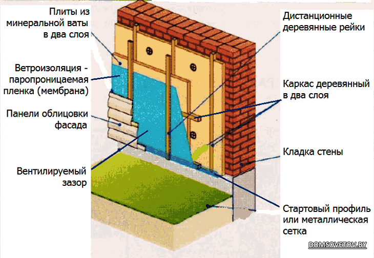

Посижу, послушаю, тоже предстоит.. Только вот для себя как понял из прочитанного, деревянный каркас лучше делать с начала брусками вертикально шаг -600мм, потом горизонтально шаг -600мм, ветрозащита и вертикально бруски уже с нужным вам для обшивки шагом. Так удобнее обшивать на углах и вокруг проемов вы не привязаны к шагу утеплителя.http://www.domsovetov.by/imagehostin...0e8c7f22a5.png

в идеале хочу 20см утепления, т.е. обрешетка для утеплителя будет в два слоя толщиной 10см.
Получился следующий пирог:
первый слой 10cм вертикально рейки 100х50, второй горизонтально рейки 100х50 толщина слоя 10см, потом мембрана ветрозащитная и доски 100х32 вертикально, потом цсп 12мм.
