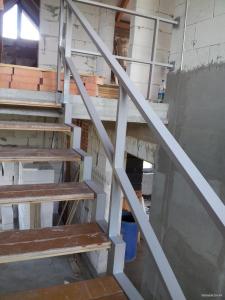

dimon.k2 08.08.2013 15:35
У меня такая лестница. Долго думал на чем остановиться, перерыл весь интернет и эта мне больше всего понравилась вот и воплатил. Осталось дубовые ступени , поручни деревом и покрасить в белый цвет каркас
http://www.domsovetov.by/imagehostin...3826bc9628.jpghttp://www.domsovetov.by/imagehostin...3828c0fd1b.jpg
Славка 08.08.2013 16:42
Профиля под углом зарезали? Сами варили? Как добивались прямого угла?

Мужчины, подскажите))
Я тут до черновых полов добралась - надо ли как-то фундамент отдельно лить под лестницу на металлокаркасе? Или достаточно полов по грунту? ну и да. сначала чистовая стяжка -а потом каркас ставят? или на черновую? Объясните, плиз)) может чего путаю,
Суслик 09.08.2013 02:59
вроде как нет, если для человека а не для слона.
Пол обычный выдерживает же человека, а металическая лестница - это почти столько же.
