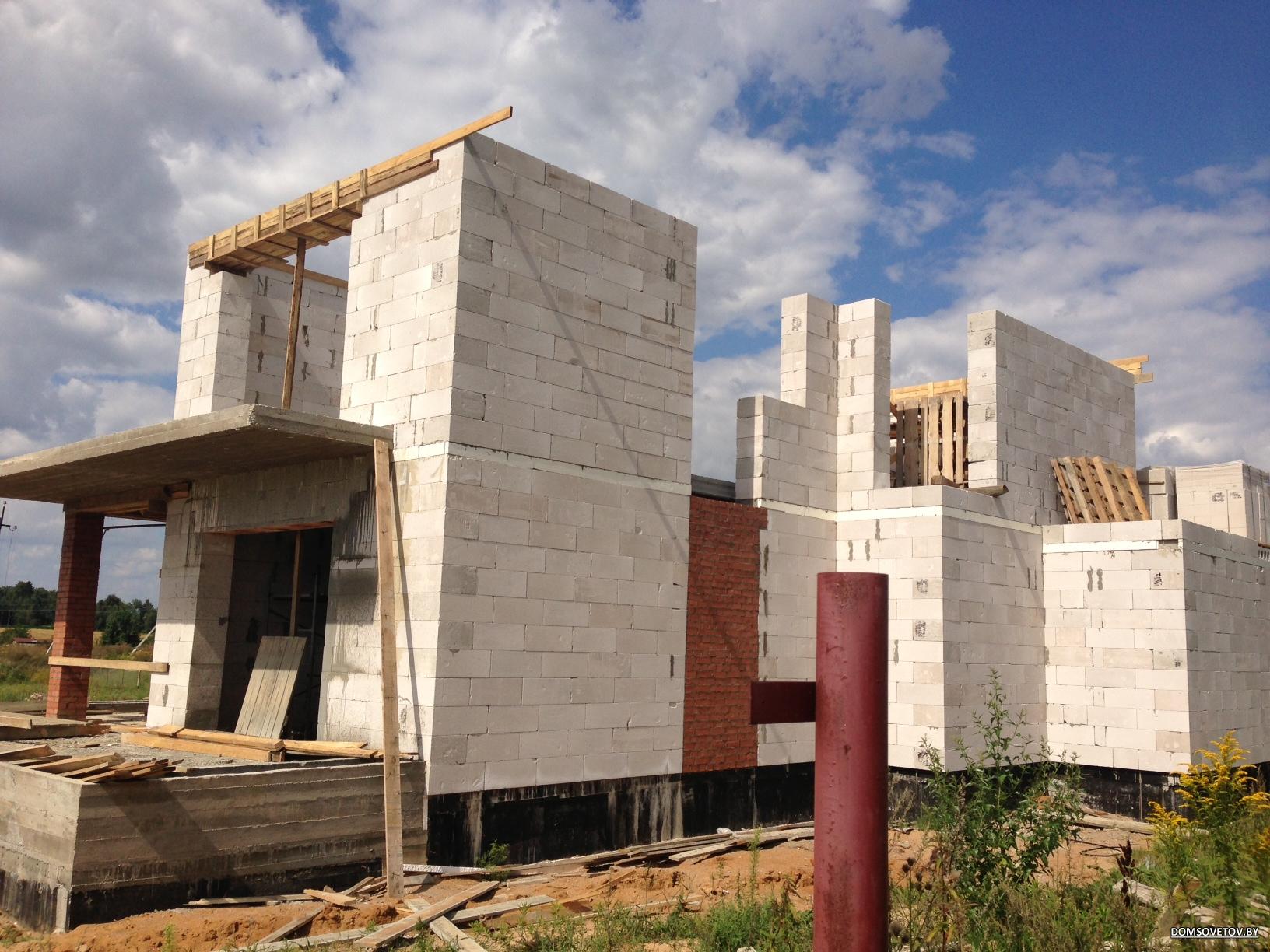

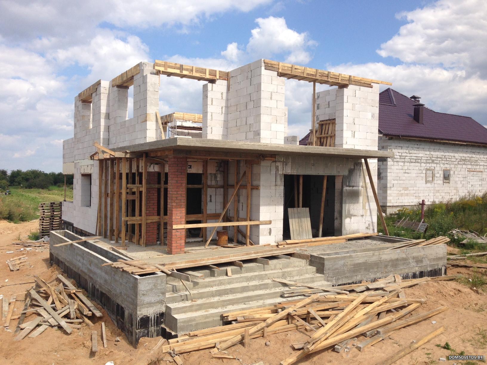

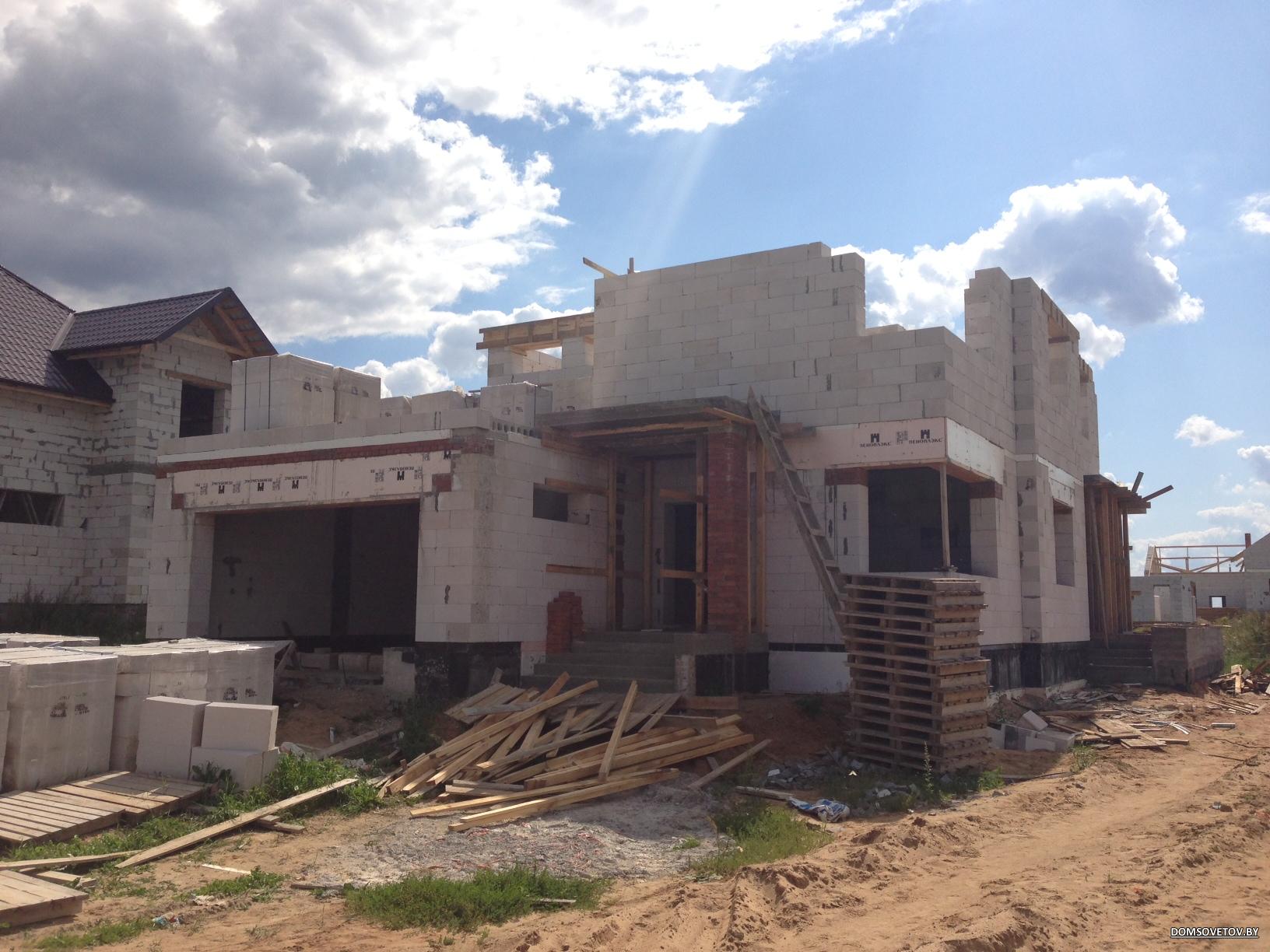

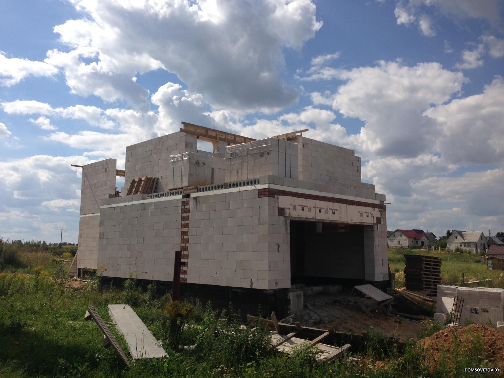

Внешние стены второго этажа практически готовы!
Остались внутренние перегородки, вентиляционные каналы, перемычки и залить перекрытие второго этажа
