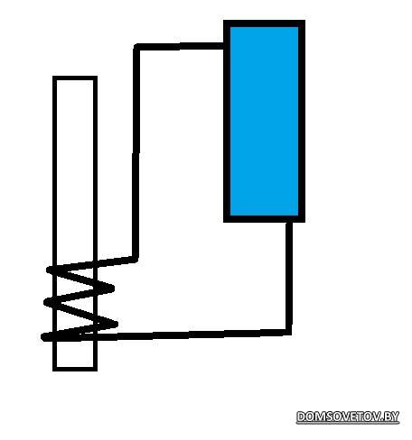

alonecat 05.03.2014 22:57
Провел испытания: оборот воды пошел, но нагрев происходит очень медленно :(. За 40 минут топки в баке вода поднялась на 1 градус.
Гораздо успешнее произошел нагрев при спускании воды: 30 литров стекали тоненькой струйкой минут 5-6. Нагрев на на 12 градусов.
Честно, хотелось бы больше... Думаю над насосом, но не очень хочется тратится
Peligrin 06.03.2014 00:03
Может у вас перепад высоты маленький из-за этого медленно греется. До покупки насоса, как вариант, попробуйте советы выше, обожмите трубу вокруг дымохода, сделайте какой нибудь кожух, и засыпьте чем нибудь, хотя бы песком или еще чем.
если у вас сделано так как на рисунке
http://www.domsovetov.by/showpost.ph...7&postcount=48
то скорее всего циркуляции тоже не будет нормальной тк очень низко бак висит, если есть возможность , попробуйте сначала бак выше повесить, чем намотана гофра, ну и кожух сделать.
