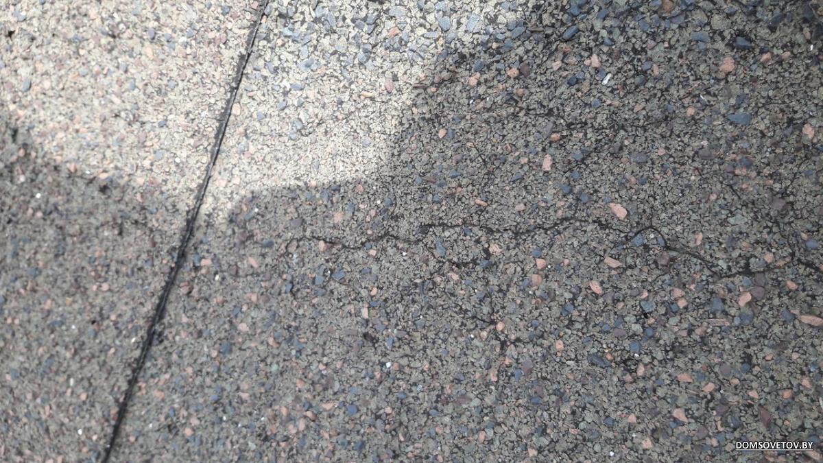

на прошлой неделе приехали по поводу протекания крыши. когда забрались на верх, мягко говоря были ошеломлены. ГЧ от высокой температуры вздулось. Покрытие напоминало кожу, покрытую волдырями. когда именно это произошло, тяжело сказать. может в прошлом, может в позапрошлом году. при ходьбе по крыше все эти "пузырьки" само собой лопались. ну и естественно, заказчику показано.
кстати, это второй случай из нашей практики, и второй раз именно у производителя Katepal. Почему-то у других производителей такого не замечено.
хотите верьте, хотите нет. временно не могу добратьсядо компьютера чтобы скинуть фото. постараюсь на этой неделе.

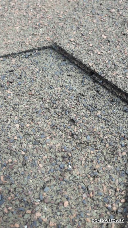

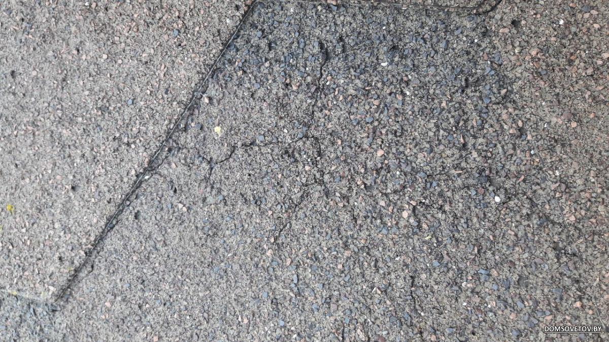

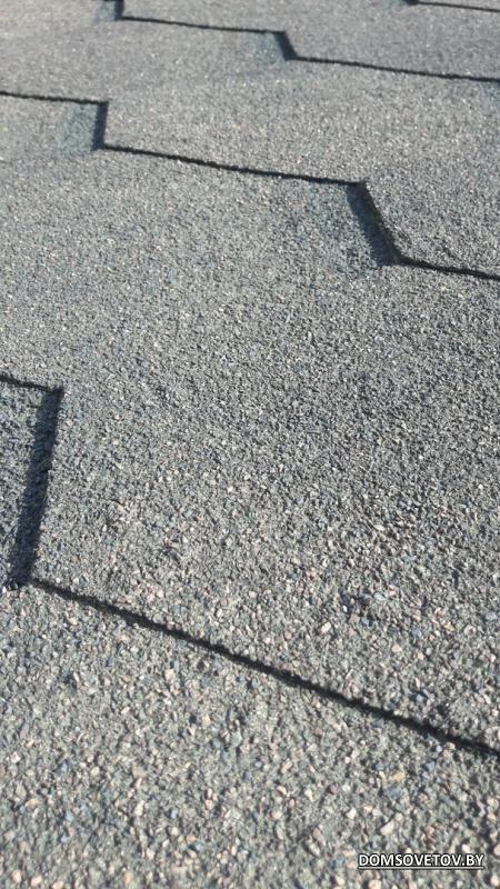

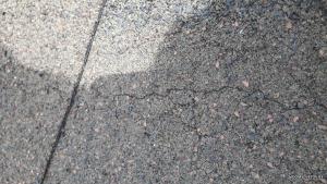

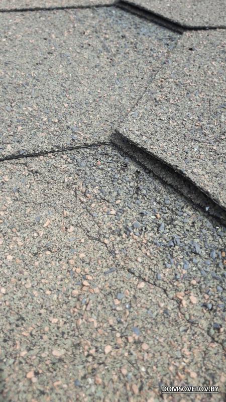

конечно не неделька прошла, извиняюсь, но все же.http://www.domsovetov.by/imagehostin...7ff8f7af97.jpghttp://www.domsovetov.by/imagehostin...7ff8edb8c5.jpghttp://www.domsovetov.by/imagehostin...7ff8dcae60.jpghttp://www.domsovetov.by/imagehostin...7ff8cd6ffd.jpghttp://www.domsovetov.by/imagehostin...7ff8be4589.jpg
Котонам за ГЧ пламенный привет :)
P.S. Есть контакт! В этом году уже полторы крыши на замену ГЧ.
Странно конечно, но именно производитель Katepal. Ничего личного

Какая именно черепица Катепал была?
sergN 20.06.2017 10:58
вообще очень странная нарезка.
больше на технониколь смахивает
(просто я николи не видел такого формата и цвета)
Кim 20.06.2017 19:12
@polyzadumchivy, половина крыши потому, что вроде как сами своими силами справились. На второй половине нужна тяжелая артиллерия. Хотят быстро. Отпуск у заказчиков закончился.
@Урри, не могу вспомнить. Но точно Katepal.
@sergN, на цвет не обращайте внимания. Полдень, солнце в зените, телефон с ума сходил. Цветопередача никакая. Да и нет уже лет 5 первоначального цвета.
И поверьте, что скорее у ТехноНиколя скорее нарезка как у Katepal.
Этой крыше 11 лет. Технониколь только-только тогда начинал выпускать свой Шинглас, и, если память не изменяет, то в РБ в то время им даже не пахло.
Но други, повторюсь, не обязательно что вся ГЧ такая. Есть и хорошая. Несомненно. Она наверное даже вся хорошая, только не в наших краях. Не устану повторять, что в РБ или шифер или МЧ. Всё остальное от лукавого.
