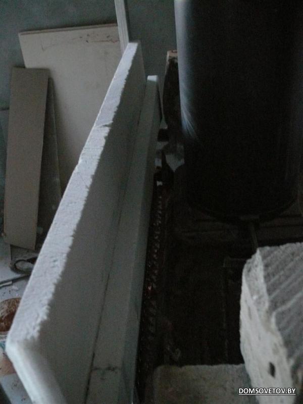

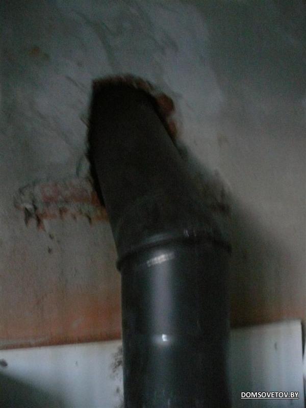

Прикупил 2х мм железный дымоход. Первая примерка:
http://www.domsovetov.by/imagehostin...e6c06911c2.jpg
И сразу вопрос: стыки герметиком мазать?

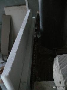

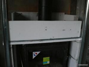

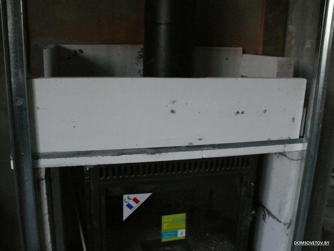

Монолитную перемычку демонтировал. Вместо неё подготовил новую из изола.
Один лист в оправке из пристенного профиля, изнутри приклеен ещё один лист, и снизу добавил полоску. Железка осталась только с наружной стороны. Зазоры для вентиляции стали достаточными
