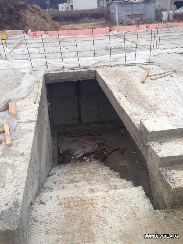

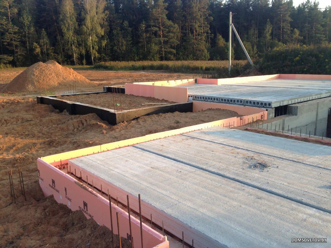

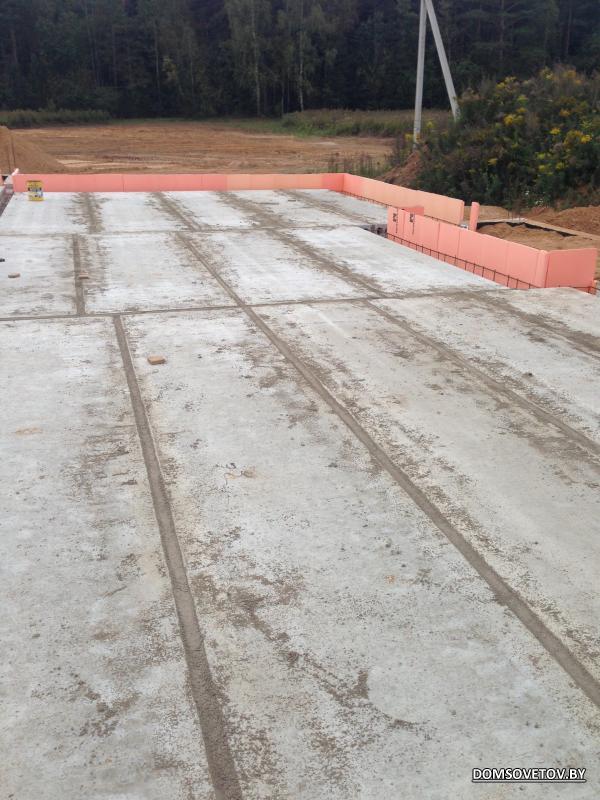

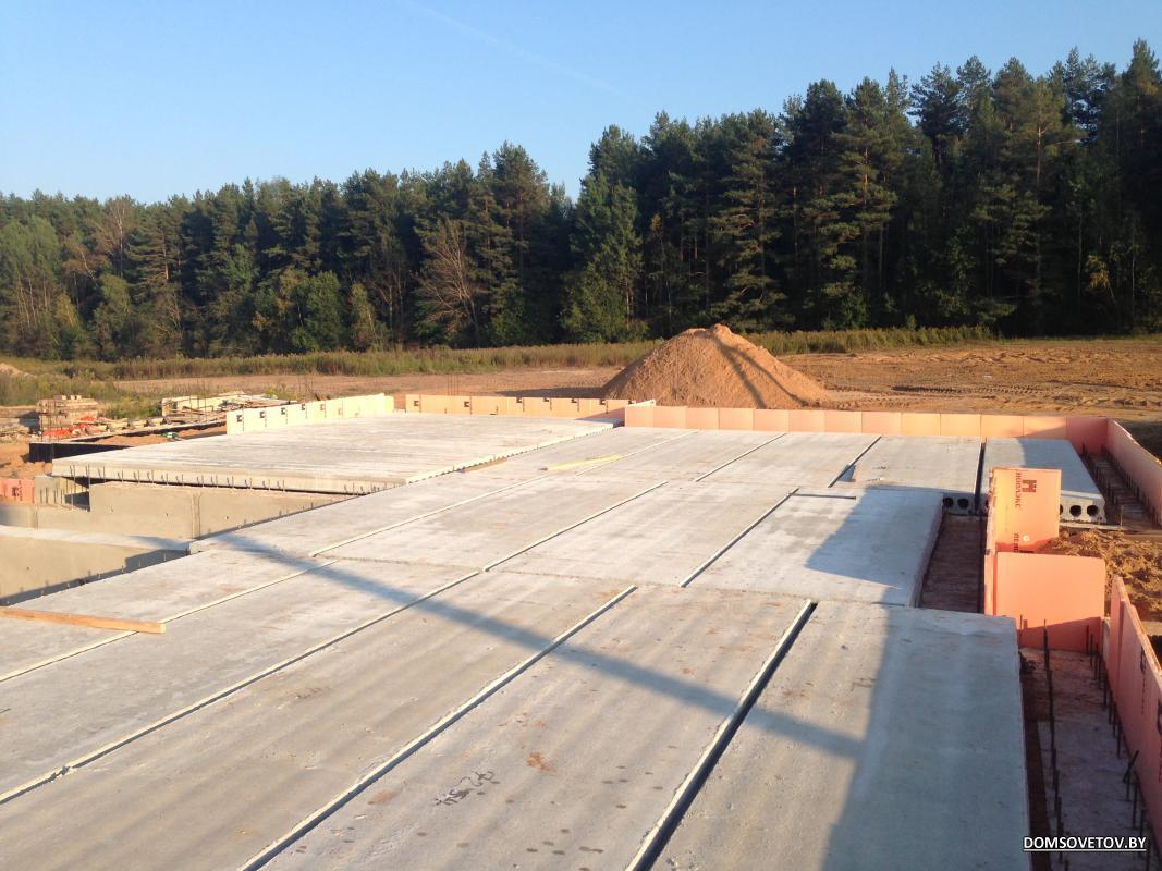

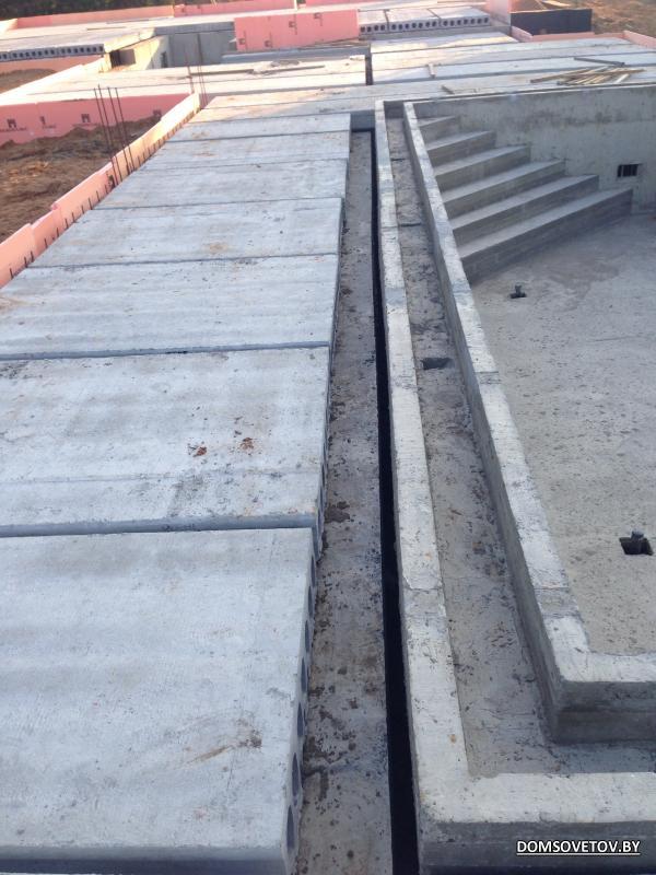

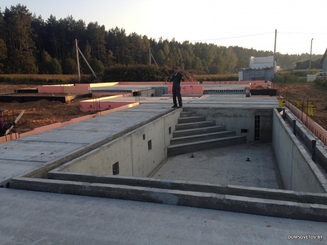

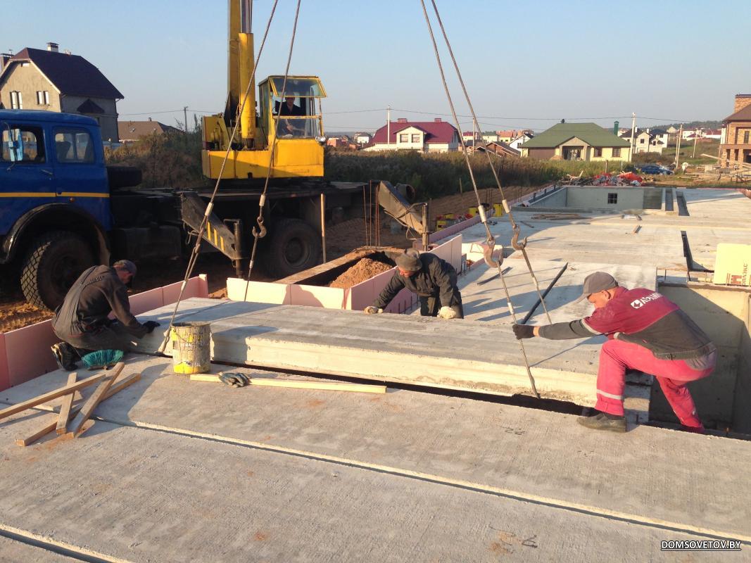

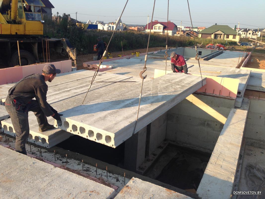

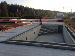

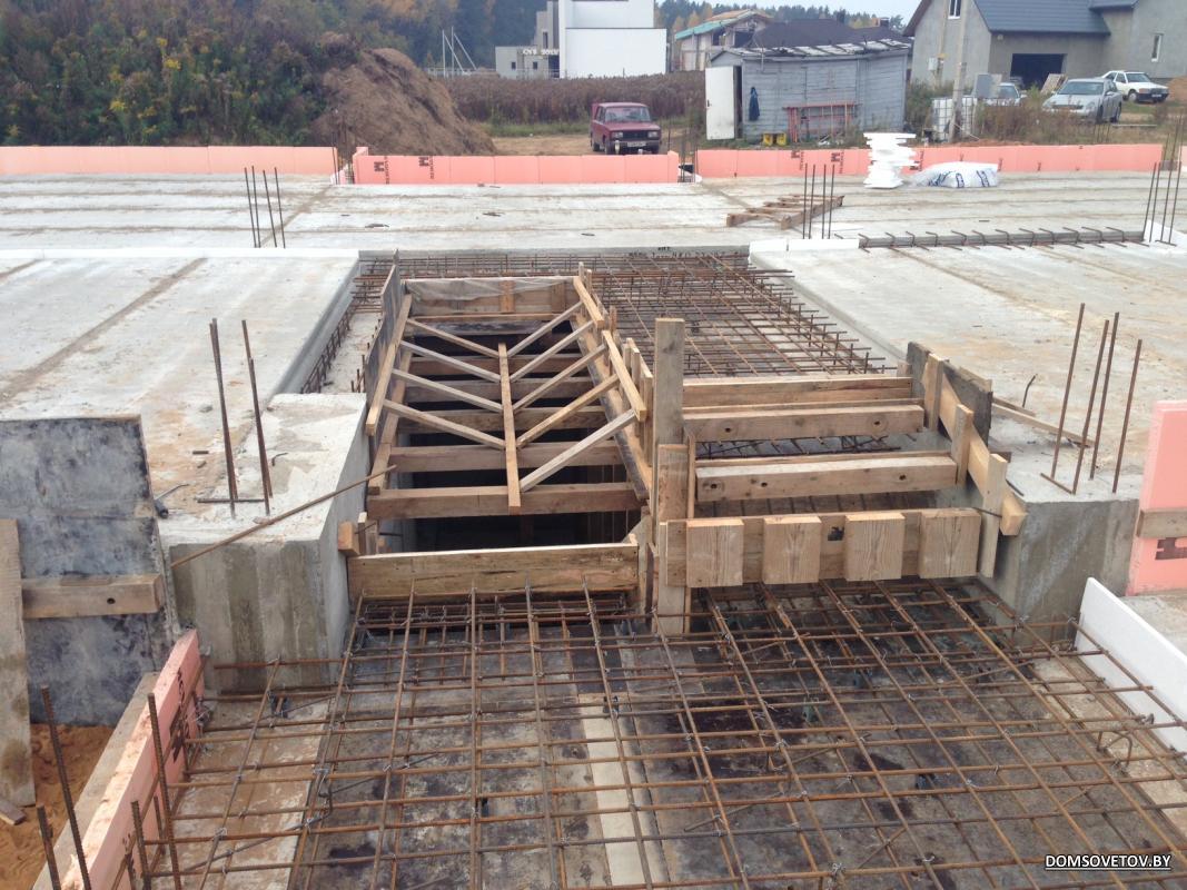

Часть 9 : Перекрытие фундамента плитами
Перекрывали фундамент плитами. Был романс сомнений правильно ли это, т.к. например сделать полы по грунту было дешевле (хоть и не очень намного). Вопрос решили 2 фактора – 1) не доверяю я тонким, хоть и армированным полам. Чуть где не там строители утрамбовали – непонятно где это может вылезти и 2) уже октябрь месяц, надо быстро быстро шевелиться. К тому моменту заливки уже надоели (от слова Бетон уже глаз дергался).
Плиты заказывал у ЗЭПК (Завод Эффективных промышленных конструкций). На тот момент там было дешевле процентов на 5-7 чем по рынку за веллеровские плиты.
Сами плиты приехали вполне нормального качества, ровные и красивые :) Перекрылись за 2 дня. Вокруг плит, а также между ними (по ленте) был залит монолитный пояс. Швы замазаны раствором.
А теперь, внимание, вопрос…. Насколько я понял, мои строители не зачеканили дырки плит. Что теперь делать? ) насколько это может быть критично? Зачеканить сейчас уже нельзя, т.к. все обвязано армопоясом. Заранее спасибо за ответы.
ПС: залили также лесенки в подвал и в пристройку…
http://www.domsovetov.by/imagehostin...de4b4c146.jpeghttp://www.domsovetov.by/imagehostin...bde4d42cd9.jpghttp://www.domsovetov.by/imagehostin...bde4fec7ef.jpghttp://www.domsovetov.by/imagehostin...bde53d5477.jpghttp://www.domsovetov.by/imagehostin...bde5656155.jpghttp://www.domsovetov.by/imagehostin...bde58adb9c.jpghttp://www.domsovetov.by/imagehostin...bde5ce566a.jpghttp://www.domsovetov.by/imagehostin...bde61834ec.jpghttp://www.domsovetov.by/imagehostin...de49c3f8b.jpeghttp://www.domsovetov.by/imagehostin...bde4aa5aec.jpg
Nick_Shl 18.01.2015 19:38
Сообщение от AAR (Сообщение 213341)
Чеканить надо только там, где будут несущие стены стоять и выше двух этажей. Кроме того, если несущая стена например 40 см, а плиты опираются с краев по 10 см, а 20 см в центре монолитится - то ничего им не будет.
Кроме того, фотки заливки пояса давайте - если монолитлили пояс вокруг плит, то и в дырки должно было затечь :)
AAR 18.01.2015 19:50

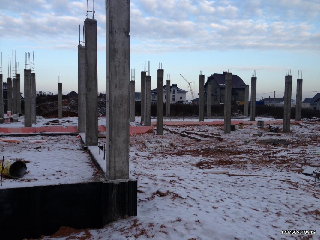

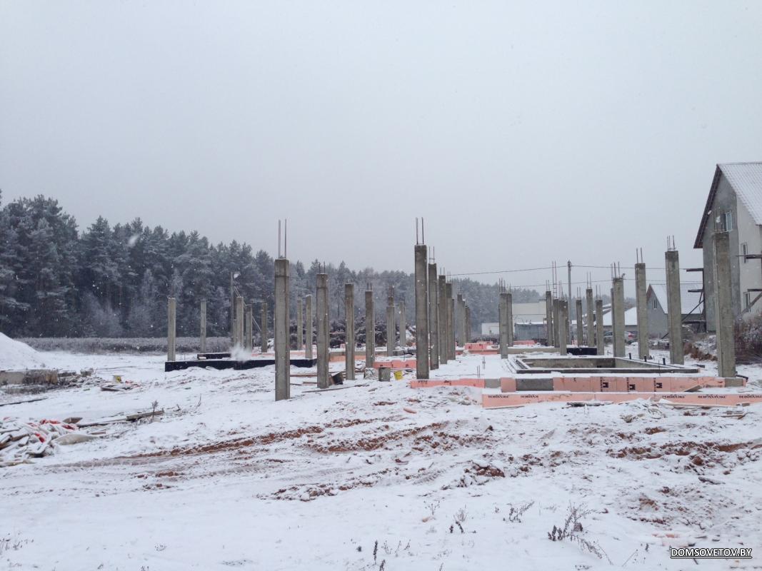

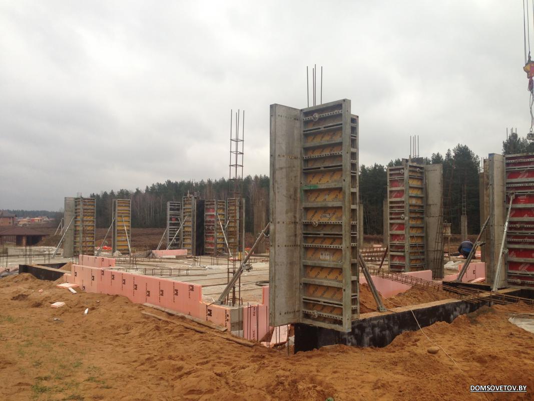

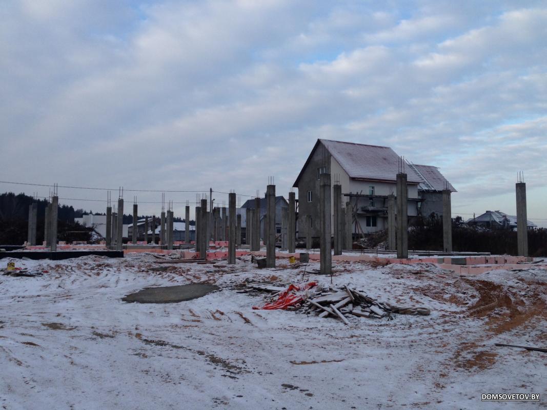

Часть 10 : колонны для монолитного каркаса
Это фактически последняя часть практической стройки в 2014м. Дальше будет теория )

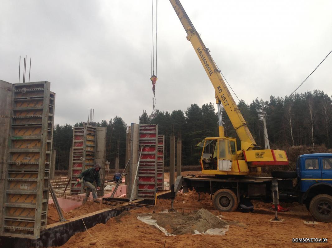

По колоннам... по факту - сейчас бы не делал. Появились они у меня как результат того, что планировал использовать ГСБ в качестве материала для дома. Почему ГСБ? а) дешевле б) проще режется - нужна меньше квалификация рабочих в) теплее. Одним из недостатков ГСБ, который явно выражался всеми моими знакомыми было то, что ГСБ трещит со временем (т.е. иногда это как рулетка - треснет - не треснет). Для уменьшения нагрузки на стены из газосиликата решили сделать монолитный каркас. Т.е. в армопояс перекрытия фундамента ставим колонны (перевязываем арматуру колонн с арматурой армопояса), сверху колонны вяжем с армопоясом под плиты перекрытия первого этажа.... т.е. технология не совсем классическая, когда заливают еще и монолитное перекрытие, но это позволило бы сделать нормальный крепкий скелет дома.
Пока не вдаваясь в подробности почему, в результате решил строить из керамзитобетона. соответственно колонны бы уже наверное не делал (не очень это дешево)... на втором этаже сейчас с архитектором просчитываем, где они нужны и где нет, но думаю, что их там практически не останется...
Сами колонны в большинстве своем 300 на 300, армированы пространственным каркасом. Есть правда и 400 на 400 пару штук.
Для заливки брали в аренду проф опалубку для колонн, кран. Заливали не насосом а краном и такой... туфлей... как раз ударили морозы - пришлось добавлять антиморозные добавки в бетон.
Нюанс был еще в том, что высота первого этажа у меня - 3.6 метра (от чистового пола до плит ... соответственно около 3.82 в черновом варианте).
В общем вот что получилось... а также пару зимних пейзажей:
http://www.domsovetov.by/imagehostin...be13375434.jpghttp://www.domsovetov.by/imagehostin...be1364b446.jpghttp://www.domsovetov.by/imagehostin...be138a039e.jpghttp://www.domsovetov.by/imagehostin...be13aa4600.jpghttp://www.domsovetov.by/imagehostin...be13beddc8.jpghttp://www.domsovetov.by/imagehostin...be13d0c480.jpghttp://www.domsovetov.by/imagehostin...be13ea6d03.jpg
AAR 18.01.2015 19:52
Сообщение от Nick_Shl (Сообщение 213343)
искал фоту - не нашел. внутрь ничего не затекало, т.к. дырки заслонили 1 см пенопласта :(( Но в целом да - там получалось, что опирание плит где-то 10-14 см, и армопояс между ними и по краям - где-то 25-30 (точно не помню ширину его). говорите ок? а то я что то задергался как про зачеканку узнал...
Kuzbar 18.01.2015 20:03
ААR ну вы своими колоннами в частном домостроении прямо как к землетрясению готовитесь... мы же не в сейсмически опасном районе живем ;)
