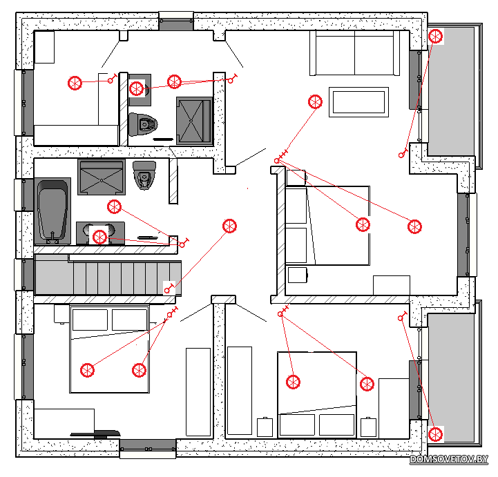

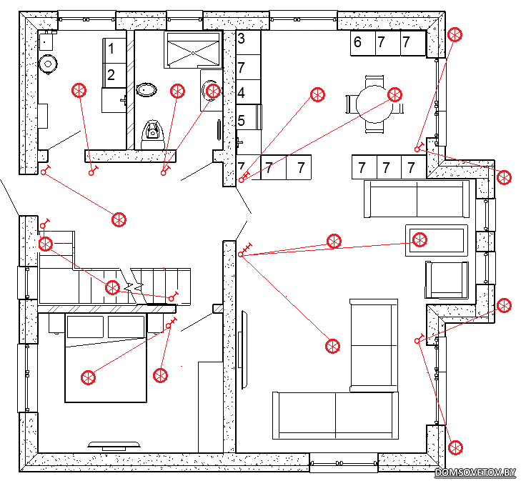

Продолжаю планировать. Электрика. Освещение.
Освещение планирую разводить по потолку. Пока набросал расположение выключателей и их количество. Расположение светильников сейчас условное - главное чтоб было нужное количество выводов на потолке.
В гостинной/большой спальне - тройной выключатель: 1 - включает слабое освещение по всему периметру, 2 - включает свет в одной зоне, 3 - включает свет во второй зоне.
В спальнях/гостевой/кухне - двойной выключатель. Логика такая же - 1 - включает слабое освещение по всему периметру 2 - включает свет.
В котельной - один светильник.
В ванной - светильник и подстветка зеркала.
В прихожей - один светильник (один выключатель) и подсветка лестницы с проходным выключателем (один выключатель).
Разделение освещения по автоматам:
1 этаж
котельная (чтоб можно было отключить освещение везде в доме и возиться в котельной в случае чего, там же будет и электрощит)
ванная (повышенная влажность)
лестница (стоит ли?)
все остальное
2 этаж
ванные (повышенная влажность)
все остальное
Кто что думает по этому поводу?
Дальше будет планирование силовой части. Понимаю что надо отдельно на плиту, холодильник, котел. Не понимаю как планировать розетки в комнатах и гостинной. На каждую стену по 2-3 штуки?
http://www.domsovetov.by/imagehostin...cbecf2374e.pnghttp://www.domsovetov.by/imagehostin...cbed714bb5.png
purler 15.01.2018 19:54
С розетками отчасти просто
Мебель у вас нарисована. Надо подумать где что включать будут. Где удобно пылесос включить. Проходите мысленно подумайте что утром, днём, вечером включаете и как это дома будет.
Под выключателем внизу если мебели нет то розетка пригодится.
Лишняя розетка не мешает . но если где нехватит то потом это будет напрягать.
Lama 16.01.2018 11:55
Не стоит ставить тройные, двойные выключатели, они больше для случая когда нельзя поставить два нормальных рядом или для Красоты. А пользоваться удобней полноценным.
mikola 16.01.2018 13:38
Вопрос больше привычки. Если вы включаете освещение раздельных помещений (зон), то конечно, с обычными меньше путаницы, а если люстра на 2 включения или 2 люсты на 2 включения (как у меня в гостинной) то удобнее 2 выключателя двухклавишных.
Makapoh 16.01.2018 16:51
Сообщение от a.yenzh (Сообщение 301841)
когда-то где-то читал, что одинарных розеток быть не должно вообще :)

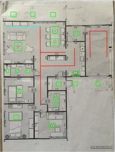

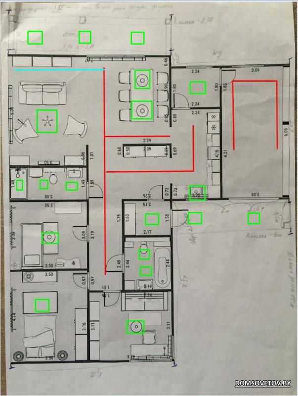

мой пример освещения, который я сейчас реализую
http://www.domsovetov.by/imagehostin...09e64c909f.jpg
зеленое - люстры/светильники
красное - треки(их вообще несколько зон/выключателей, но нарисованы одной линией)
голубое - продление трека, если будет нехватать красных
+ 11 внешних светильников(на подшиве) ну и 3 колонны на въезде. (это все также включается внутри дома)
з.ы. схема розеток-выключателей тоже где-то валяется(вообще их дико много нужно, около 80 штук получилось).
