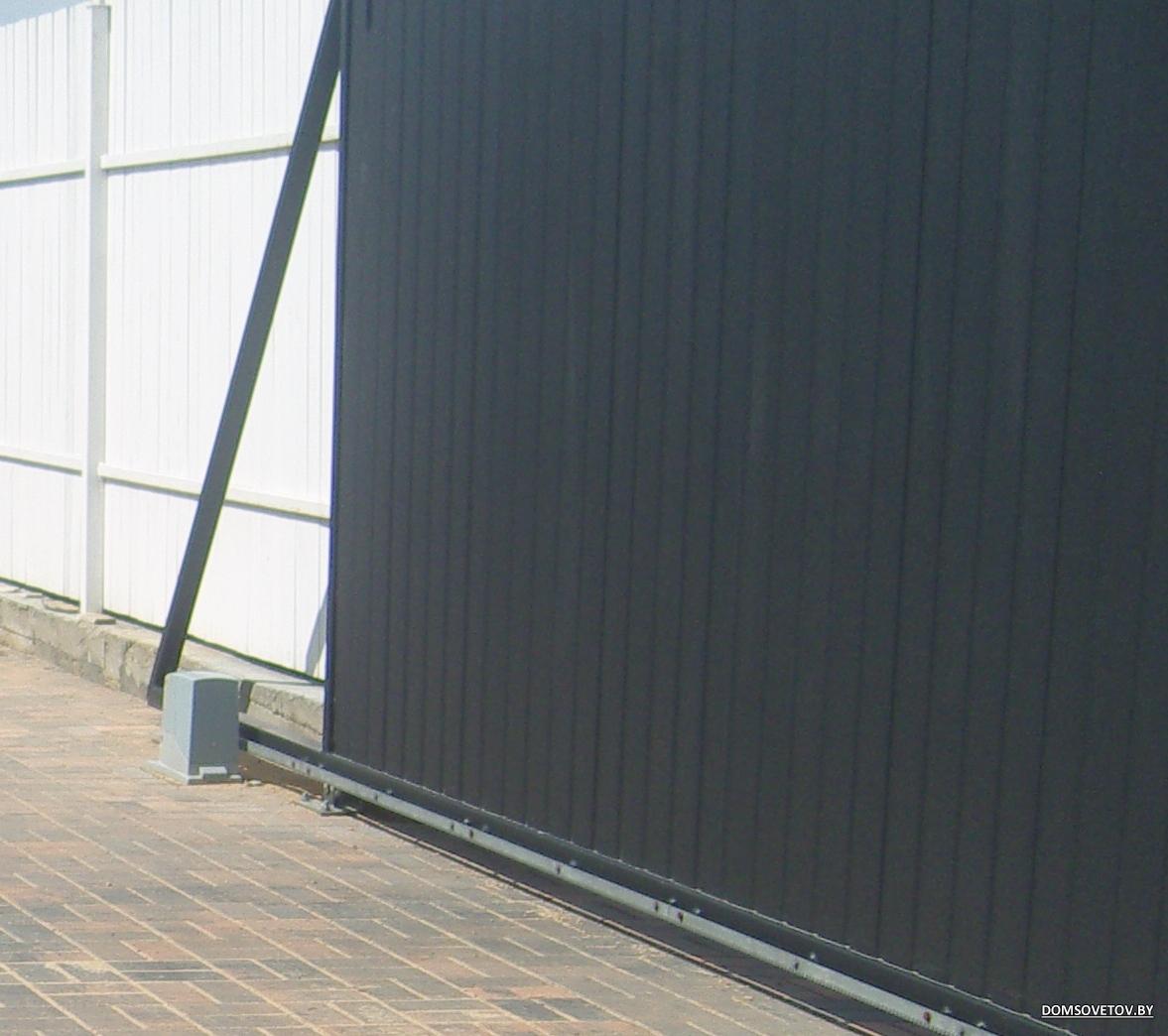

Один из соседей огородил участок забором из металлопрофиля. Прошло 3-4 года. Рейки к которым приклепан металлопрофиль просто рыжие от ржавчины. С металлопрофилем ничего не случилось. У меня будет металлический штакетник из подобного материала. Как обновить заржавевшие ворота в таком случае? Уничтожить штакетник?
И еще. Трутся только ролики в нижнем профиле и поддерживающий изнутри ворот в желобке. Снизу ничего с профилем не станет, пусть облазит и ржавеет, там не видно. На мою жизнь его 5 мм толщины точно хватит. А желобок под поддерживающий ролик можно и подкрасить периодически. Для этого не нужно сдирать заполнение ворот. Других трущихся поверхностей у меня нет.
Как-то так.

Планирую ставить бордюры под линией ворот, сделать возвышением, чтобы лужи под воротами не было, и снег сдувался.
Придется чугунные решетки ставить для водостока...
Высота стандартных роликов у меня дала 6 см просвета между полотном ворот и площадкой их крепления.

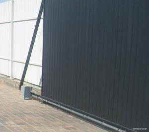

Valery_SY, мы заливали похожим образом. на 20 см ниже тр.плитки залита большая часть бетонной закладной, но в месте под ходом ворот - см 15 бетонная площадка залита вровень с плиткой, и плюс еще делали квадраты 25на25 под двигатель и ролики . то что ниже тротуаркой потом замощено. смотрится хорошо. бетон "в глаза не бросается". многие производители ворот не давали гарантию на подобное решение, но мы нашли тех кто счел такой вариант приемлемым.

Dafna 04.06.2013 20:55
Valery_SY, http://www.domsovetov.by/imagehostin...e1bf225b96.jpg
