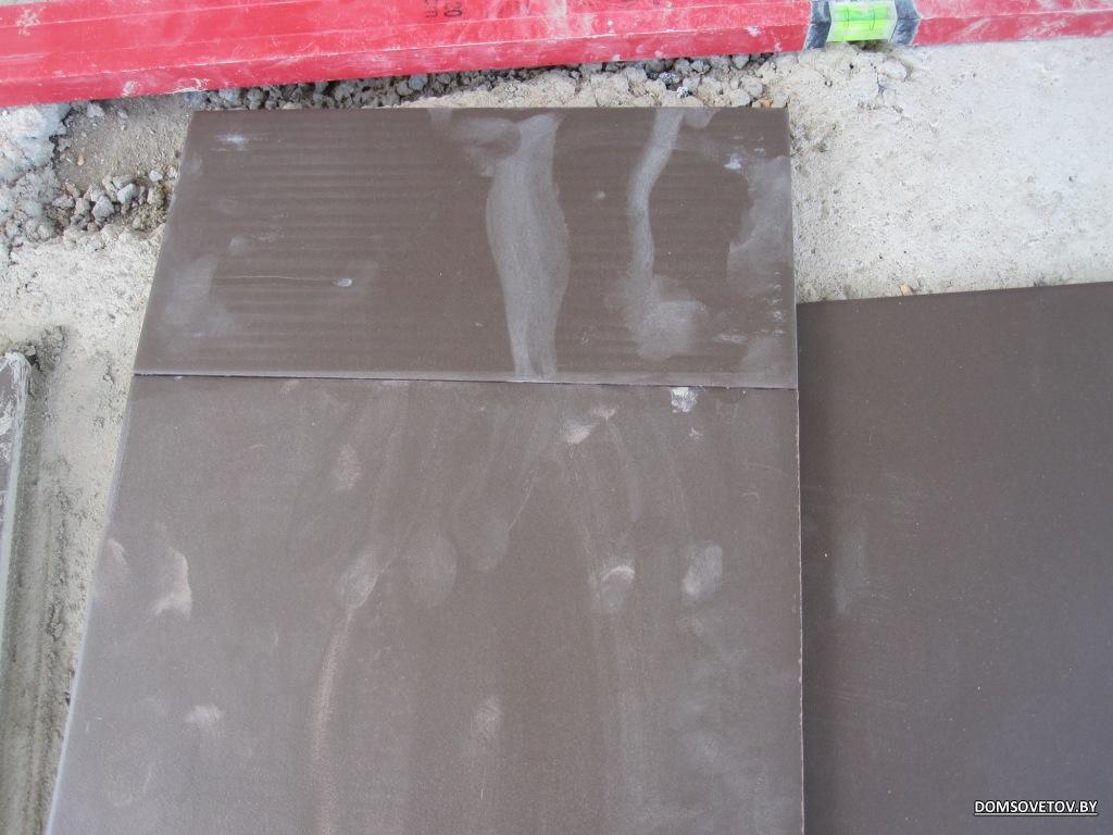

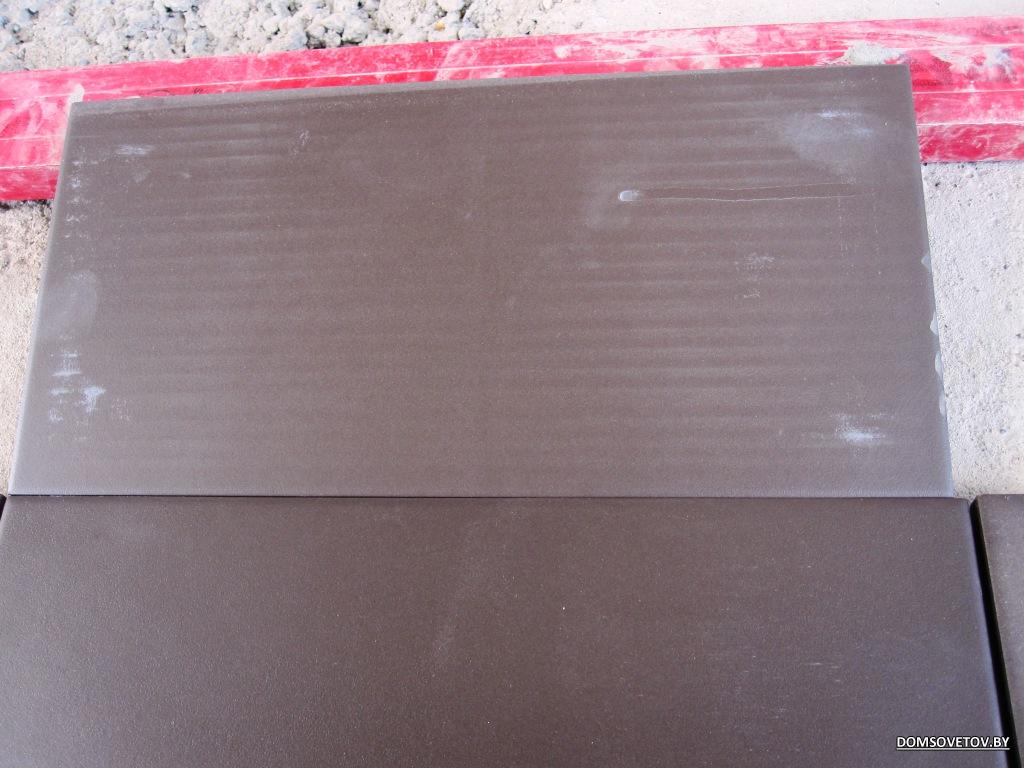

Подгонка плитки, плавают размеры, пришлось подрезать, иначе совсем не получалось сделать шов, подрезал одну, остальные трогать не стал, чтобы была возможность раздвинть и получить хотя бы минимальный шов.
Ещё обязательно при покупке проверяйте капиносы, в упаковку из 6 шт. поляки засунули конкретно кривую плитку (внутренний край сильно выгнут дугой наружу), её пришлось заменить. Ну и с размерами видите что делается. Естественно про одинаковые швы пришлось забыть.

sansan, а кто производитель?
sansan 19.07.2013 23:31
Oposzno (Опочно) Польша.
Игорь 19.07.2013 23:52
sansan, у меня идентичная плитка с капиносами на улице(симпл браун 3д), а так же вся лестница внутри из капиносов(солар браж 3д с листвой), вы не задумывались почему на коробке написана такая рекомендация по ширине шва? Нужно вскрывать несколько коробок и набирать ряд похожих, при покупке обязательно брать партию плитки одной серии(смены могут отличаться-хотя это тоже влияет на геометрию)этот клинкер идет сразу с капиносом, у многих это отдельная часть, наверно при обжиге ее сильнее деформирует т.к. нет ровной плоскости из-за закругления
sansan 20.07.2013 01:06
да, задумывался... я этой плиткой кстати вполне доволен.
писал раньше:
Сообщение от sansan (Сообщение 148352)
...Насчёт пляски размеров у клинкерной плитки Opoczno, прямо на упаковке написаны размеры, и что они могут отличаться. Шов рекомендуется делать от 6 мм, тоже там написано. Такой толстый шов по идее нивелирует неточность размеров, при тонком шве это особенно заметно. Я бы конечно такой толстый делать по-любому не стал...
alternativa 20.07.2013 01:25
Для особо дотошных её можно подогнать в размер но нужен водорез с кареткой
Dafna 20.07.2013 03:19
вот нафик такие мучения, лучше покупать ректифицированную плитку (двойной обрезки) - у нее отклонений нет (доли мм). хоть даже китайскую, все равно лучше.

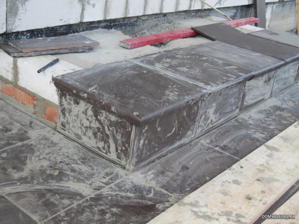

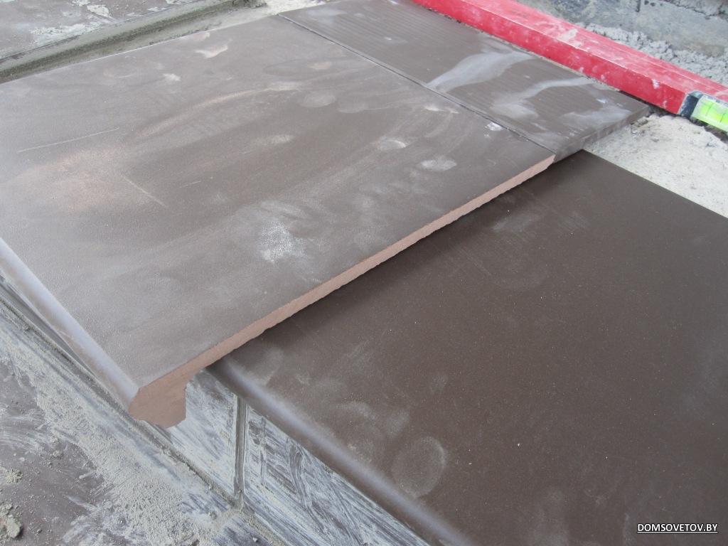

Подступеньки сделал таким образом, один из подступеньков обпиливается по длине, сперва хотел запиливать под углом 45 гр., но так как скалывается от диска, а возиться со шлифовкой шкуркой не хотелось, пришлось отказаться от этой затеи.
Мне сказали, что плитка очень маркая, особенно этот цвет, сразу же остаются следы от обуви... Осталось доделать ступеньки, прочистить швы и зафуговать.
